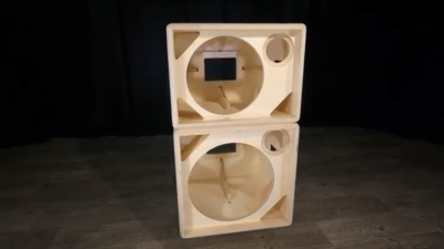

#7
Si esa thiele también me lla la atención una que si es para bajo huy se me fue el nombre es algo así como bass ligero pongo foto de la construcción . Bueno como se ven pelonas jiji la de arriba es para un 12 y la de abajo para un 15
