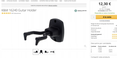

wotan747
Yo tengo estos en casa, y llevo colgando durante años diferentes marcas y guitarras acabadas en nitro y a día de hoy ningún problema.
