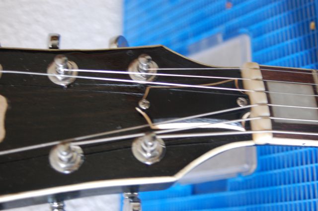

acabada

lo que le faltaba, una tapa para el alma, de arce y ebano contrachapados para que no se deforme. el fallo, el tornillo superior esta demasiado arriba
