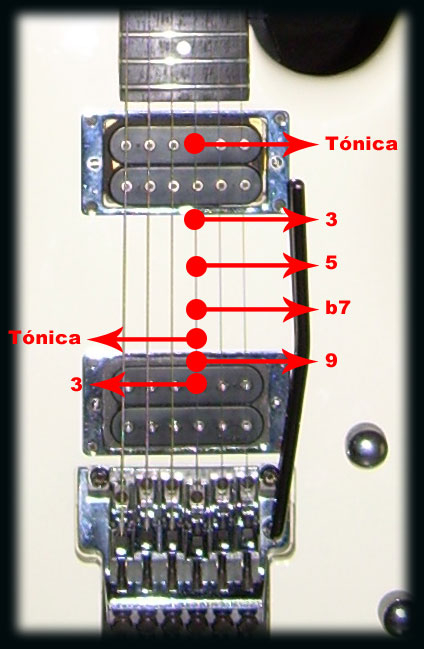

Seguro que muchas veces os habeis dicho "voy a meter aqui un armonico y un golpe de vibrato tipo Steve VAI, eso esta muy bien, pero ... que armonico meto??, en que traste, en que cuerda??.
Esta tabla os aclara la relacion de intervalos del armonico con la cuerda sobre la que lo toqueis.
Por ejemplo tocando sobre MI, un armonico de 8ª sale en el traste 5 y en el 12 de la cuerda de mi (tanto grave como aguda)
Por ejemplo tocando sobre La , un armonico de 5ª sale en el traste 3 y en el 7 de la cuerda de LA
A partir del traste 12 se repite la tabla hasta el 24
Pd recordar que los armonicos naturales se obtienen justo sobre el metal del siguiente traste al que mencionamos, por ejemplo un armonico en el traste 12 se obtiene pulsado y retirando rapidamente sobre el metal del traste 13
A practicar ....:roll::roll:

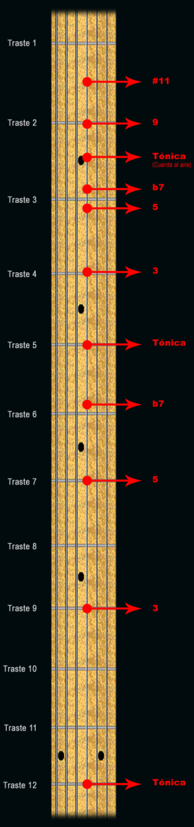

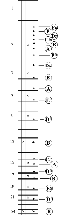

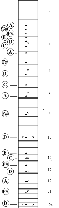

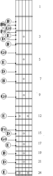

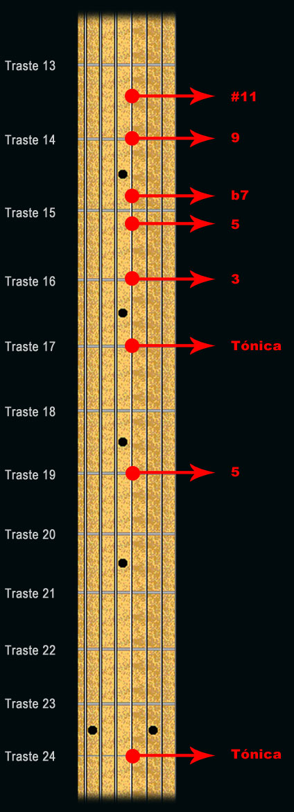

Como mola el gráfico del mástil, salen hasta las notas de los armónicos que hay en la zona de las pastillas!!
Aquí os pongo otros gráficos para cada una de las cuerdas, a ver si os va bien.
