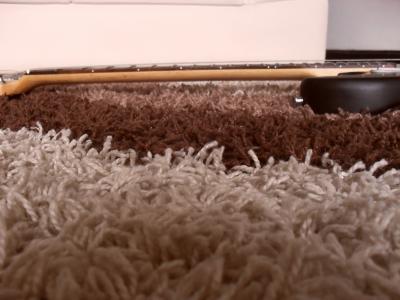

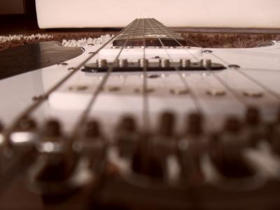

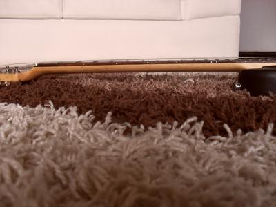

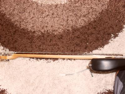

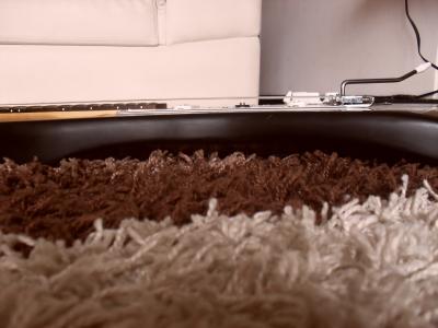

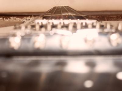

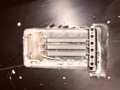

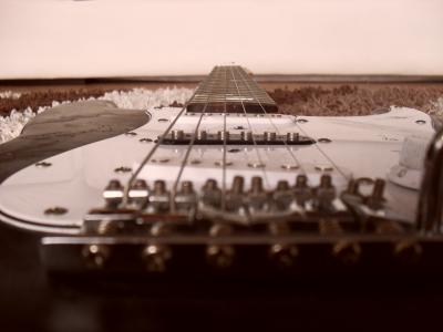

Buenas noches, hoy les vengo a pedir un favor tengo mi guitarra stratocaster marca jam session, y desde que la compre no la he mandado a calibrar, por falta de tiempo, y justo esta semana tengo el tiempo pero no el dinero, la guitarra a mi parecer tiene una acción alta-media que no me gusta, la desearía totalmente con acción baja pero apenas muevo un poco el puente trastea demasiado, La guitarra esta afinada en D standart y no se si los muelles están adecuados para esa afinación, y la distancia de los muelles y todo eso, y tampoco se cuanta tensión necesita, solo les vengo a pedir el favor a los que saben de guitarras que me ayuden un poco con la mía, adjunto fotos. deseo tener la accion mas baja en mi guitarra, Gracias.

Has medido la acción con una regla en el traste 12?? O al menos pon alguna imagen más cercana, porque para mi lo de las acciones es algo bastante subjetivo
davidax7
por el 29/08/2012
4 mm, y has notado la curvatura del mastil?
silver32
por el 29/08/2012
Vaya!, no me había fijado, es verdad.
Has hecho algun cambio de calibre ultimamente? El alma esta suelta, sería apretarla. Te dejo el video de frasco sobre el ajuste del alma, si tienes alguna duda te la resolverá seguro

Muchas gracias! Pues el cambio de calibre lo hice hace mas de un ano creo yo, y fue de 0.9 a 0.10, y nada mas. y si llego a ajustar el alma, no trasteara como ahora lo hace, ya que en las 3 cuerdas entorchadas despues del traste 12 casi todas trastean, gracias!

Y han notado el diapason, por el traste del 1 al 3, en la cuerda D, creo que esta torcido, esto a que se debe?

Tu guitarra no necesita un solo ajuste, necesita un ajuste completo... no sé que duda resolverte.
¿que duda?
¿Mediste el relieve? ¿que relieve tiene?
Comprobaste la inclinacion del mastil respecto al cuerpo???'
Veo algo rarisimo y es que según tu tienes 4 mm y trastea....
Tienes a 4 mm y las selletas están super bajas, no creo que se puedan bajar mas....
Algo raro hay ahi ademas del ajuste.
Para pedir ayuda debes aportar datos completos de las medidas... y por supuesto que estos sean "fidedignos y escrupulosos" , de lo contrario ¿que consejos podríamos darte?

el problema con las guitarras muy economicas es que se hacen con maderas que no estan bien secas y la madera al secarse se deforma,
he visto guitarras stratocaster marca economicas con el mastil bien torsido, si es tu caso es dificil ajustarla a accion baja y que no trastee
prueba comprobar la curvatura del mastil, en la cuerda 4 o 3 aplana el primer y el ultimo traste y mas o menos a la mitad del diapason como el traste 7 debera tener una luz (separacion entre cuerda y traste) menor a 1mm , claro que esto es a "ojo" pero es una prueba rapida, si tiene mas de 1mm el mastil esta muy curvo y si tiene menos de 1mm o que casi roze el traste entonces el mastil esta muy recto...
otra causa son los trastes desnivelados, para esto la unica solucion es desmontar el mastil de la guitarra esperar a que sin la tension de las cuerdas , se ponga totalmente recto, y con una piedra de afilar de 15 cm de largo por 2cm de largo aprox. deslizarla suavemente en sentido longitudinal osea a lo largo , la piedra tambien debera esta en ese sentido, para que los trastes mas levantados se vallan bajando,
