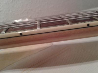

Pues por fin han acabado las clases y puedo dedicarme a la guitarra. Le he cambiado las cuerdas al calibre 0.11 de elixir: he notado mucha mejoría. Las cuerdas no las noto tan blandas y tengo mejor sensación tocando con estas; me aguanta mucho mejor la afinación de todas las cuerdas y se ha solucionado un problema que tenía con la tercera cuerda (no aguantaba un bending y se bajaba un tono, ahora parece que no le pasa nada), los acordes se me me desafinan menos, no se ha solucionado del todo, pero sí en parte.
Las conclusiones que saco es que el problema se debe, sobre todo, a mi manera de pisar, a mi técnica. Eso lo tengo que paliar, un calibre mayor me ayuda pero no ha sido la solución definitiva, por lo que revisar mi técnica es algo que estoy solucionando ahora mismo. Os adjunto fotos de los trastes para que me digáis qué tipo de trastes son. Washburn me dijo que eran jumbo, pero ahora mismo los veo más cortos que los jumbo de las fotos que hay por la red. Un saludo.
