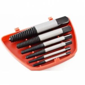

imac1655
por el 25/06/2019
Hola.
Si subes el calibre de cuerdas, va a volver a quedarse dura. Yo intentaría aflojar esa tuerca como fuese. Aunque si dices que sin ella ya te trasteaba, no creo que tengas tensión en el Alma. Pero me resulta muy raro que un mastil tire hacia atrás. Normalmente, si ceden es al revés. Y tendrías la acción muy alta.
Hay unos extractores de roscas para mecánica, que son como una espiral con el giro a la izquierda. Yo buscaría uno de la medida adecuada, y tiraría con cuidado para sacar la tuerca y sustituirla. Al menos descartas de que ahí haya tensión. Y en cualquier taller te lo dejarán.
Un saludo
