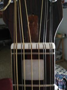

A mí no me parece de recibo ese arreglo que te han hecho. Es la primera tuerca del alma que veo sobresalir de la superficie de la pala :cabezazos:
Aparte de que te han vuelto a poner la misma tuerca ful... Se ha lucido, el tipo :russian_roulette:

#12 Si me explicar un poco más en profundidad.. Soy muy dado a pifiarla con los apaños😅
#13 la que sobresalía era la anterior, ahora esta en su sitio...
#14 La verdad es que en ese aspecto he tenido suerte, cuando la recibí estaba en Mi y era un guante, y ahora que la tengo en DADGAD, que para lo que la quería.. No sabía que se pudiera volar con una doce cuerdas 😁. Si es cierto que la tapa esta un poco abombada, pero no afecta a la acción en la parte baja del diapasón. Además se le instaló un cordal que le quita toda la tensión, por mucho que el tipo en cuestión tachara ese apaño de disparate criminal, que eso no podía ser, que no quintaba y blablabla.. Igual peco de ignorante, pero creo que es muy común ver guitarras de doce cuerdas con cordal instalado..
Eso es su sitio????
index.php?controller=forum&action=view_attachment&attachment_id=126147
deGarcía
por el 23/06/2019
Esta es la posición actual
Es fácil. Con una dremel o similar haces un par de surcos en la tuerca del alma con un disco, vas desbastando hasta que consigas hacer unas ranuras ( una a cada lado) donde poder alojar un destornillador de esos grandotes. Y aflojas/aprietas el alma según requiera la guitarra.

#18 pues... No tengo yo las herramientas para estos arreglos por desgracia..
Kenworht
por el 23/06/2019
Tu crees que entra ahí una dremel??
Ahí no hay espacio.
Martillo y cortafrios.

#20 o llevarsela a un profesional con algo mas de no se muy bien qué, pero que la deje como dios manda, que aquí em Granada debe haber unos cuantos

Pozi
deGarcía
por el 23/06/2019
#22 ojo! No porque no considere útiles vuestras recomendaciones, es que sin las herramientas apropiadas ni experiencia previa no quiero meterle mano y que esto desemboque en un problema mayor.
Aunque debo decir que lo de martillo y corta fríos no me parece del todo descabellado.
