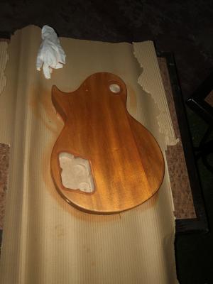

laurracaverde
por el 27/03/2024

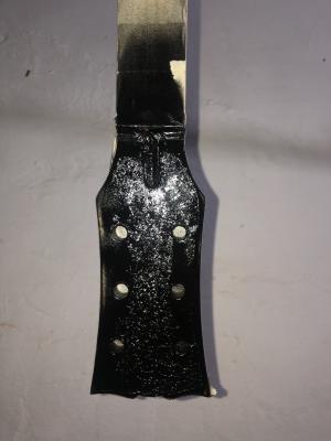

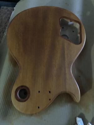

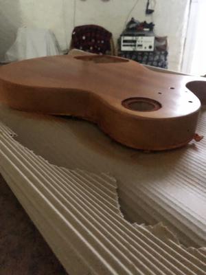

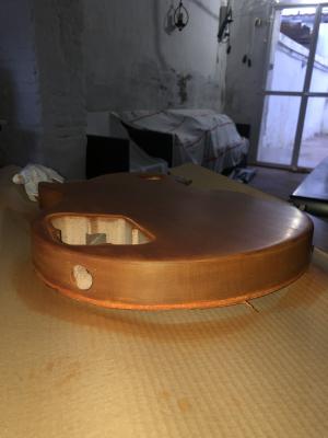

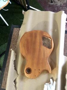

añado unas imagenes de como va quedando y tambien una duda. al cuerpo tintado se le puede dar directamente la nitrocelulosa?
la pala ha sido pintada con pintura negra y despues le di con el spray de nitrocelulosas para conseguir ese efecto cuarteado.
la trasera del mastil y de la pala tengo pensado terminarla con goma laca.
davk
por el 27/03/2024
Si,se puede y queda bien,pero espera lo suficiente para que no quede humedad en el cuerpo.
A ver que tal te queda!
davk
por el 27/03/2024
#9 Ah,y otra cosa.... la nitro,si es spray, dala en un sitio bien ventilado y con cuidado.....sale bastante polvo blanco y es tóxica,casi te diría que te pusieses una mascarilla
laurracaverde
por el 27/03/2024
#11 Si, ya para l apala aprendí eso, menudo colocon:muy_malo::muy_malo:. Ahora será con mascarrilla y gafas. Gracias por las respuestas y el consejo
