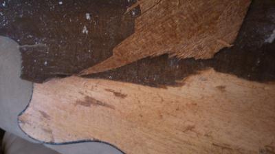

Buenos días.Estoy decapando una guitarra supuestamente de caoba, lo digo porque esto es raro creo yo. ¿ Porque poner un veneer de caoba si se supone que la guitarra ya es de caoba? Que madera hay bajo el veneer

Puede ser perfectamente caoba lo que haya debajo del veneer, lo que pasa es que será de varias piezas o con nudos y con el veneer ya no se ven los defectos.
Por eso se ponen los veneer para embellecer la parte que se ve del instrumento. No hay ninguna otra explicación, o bien que el fabricante haya mentido y el veneer es para que la guitarra parezca de caoba cuando realmente es tilo o madera misterio.

Gracias por responder. El caso es que solo le veo una unión osea 2 piezas. Cuando termine de decapar toda la trasera y lije pongo alguna foto más a ver si se aprecia mejor

Yo me he encontrado veneer hasta en bajos de gama media Ibanez con pintura sólida. Supongo que las fábricas no distinguen, todos los de un modelo lo hacen igual y después unos irar pintados y otros lacados dependiendo de la demanda, pero los cuerpos ya están preparados en stock para lo que sea.

#8 Si porque esta en concreto tenia color opaco, negro concretamente. Es caoba no?

Vaya precisamente el otro día en jemsite hablaban de que los modelos jem de Steve Vai, llevan un veneer de tilo en los modelos que van en aliso, para que no se hunda la pintura como en las Fender y se noten las fibras de la madera en la pintura, en las de tilo macizo por lo visto no llevan veener, pero si es de aliso sí. Para facilitarles el pintado y que no queden imperfecciones.

#9 Sí parece caoba,debe ser el veneer por lo que comento arriba, para evitar imperfecciones en el acabado.
Aunque los veneer se usan por muchas razones, está en concreto parece ser esa, que quede lo más lisa posible la pintura y evitar reclamaciones.
