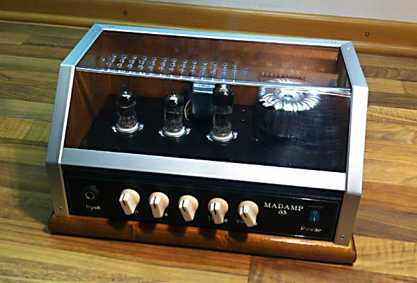

Echando un vistazo por Internet sobre este pack, y gaseandome cada día mas con los sonidos que nos pones (también te lo digo..) dejo aquí esta foto a modo de curiosidad..
Me pareció interesante la forma de amueblar el ampli.. La imagen esta sacada de aquí: http://www.galepp.com/basteln/sultan/sultan.htm
Tokai
por el 12/05/2015
Sí, eso y el apantallado del trafo. No lo había visto nunca...

He editado para poner de donde he sacado la foto, por si te interesaba :okis:
