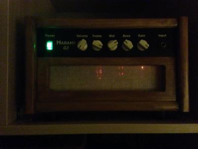

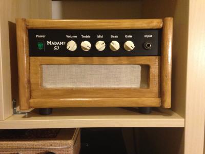

Pues al final he hecho caso a mi mujer (que al final son las que entienden de estilismo) y le he añadido lino al agujero.
La verdad es que ella tenía razón, ahora pasaría por un trasto antiguo. Y lo mejor de todo, las válvulas se siguen viendo!
Este ya no sale de casa, se queda en la familia.

fuuhhh, endeve como suena el parato priiimo :D
buen curro te has dado tokai, tanto en el montaje como en las pruebas, pero desde luego que ha merecido la pena. te ha quedado chulísimo y la telilla le sienta como pedrada en ojo de boticario jajaja le ha ido al pelo, si señor.

Gracias pyngwie!! La verdad es que estoy babeando con el resultado final, no solo por el sonido si no por la pinta de aparato viejuno que le ha quedado :D. Ahora buscare con calma algunos botones de radio antigua o algo para darle el toque final ;)
