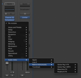

Supongo que en el recuadro de efectos, pulsas y para ver los instrumentos que no sean propios de Logic, vas a instrumentos "AU" o parecido nombre y eliges los de la marca que quieras (Native Inatruments, Toontrack, etc)
Tal que así (adjuntado)
Espero haberte servido de ayuda :bien:

Hola,pues a eso es a lo que me refería, llevo esa ruta y no me sale nada, solo me sale la pestaña de apple.No se si hay alguna otra ruta,gracias

Entonces ni idea :no_lo_se:
Podrias probar a reinstalarlos, aunque no se si lo solucionara
