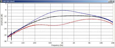

Aquí va la medición del efecto del control de medios, en posición máxima y mínima. Se ve que al incrementar el centro es 1kHz con una Q de 0.3 (que se me antoja poquísimo para un control de tonos). Al quitar medios, se produce un valle, a la vez que un aumento de agudos.

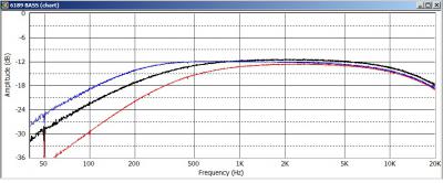

Idem para graves, con únicamente una extensión de los graves hasta los 170 Hz, sin chepa.

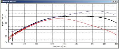

Para los agudos,

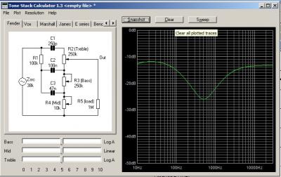

Como referencia, el control de Fender tiene con los controles planos, un hueco a 500Hz con una Q de 0.8, y profundidad respecto a los agudos de 12dB!

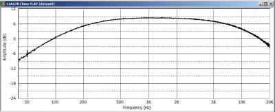

Ahora la medición con la valvula original, la 12AX7B china. El ancho de banda con esta valvula es de 7.7kHz y 214Hz

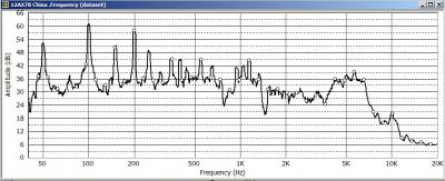

Bueno, el ruido todavía está ahí, no es válido para grabar, ni siquiera en un estudio casero. Este es el perfil de ruido, todo armonicos de la red. Voy a probar metiendo un condensador más en la fuente y luego a ver si rectifico los filamentos, pero tendré que esperar porque no tengo condensadores en casa de 450V.
