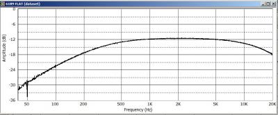

Por probar, he cambiado la primera valvula por una 6189 que tenía por ahí. Como era esperable, la ganancia es mucho menor.
Aquí la respuesta en frecuencia.

He de refrescar aún algún concepto técnico, pero iré avanzando conforme vaya deduciendo cosas con las medidas.
En la gráfica anterior se ve que el ancho de banda está limitado en -3dB en 12,8kHz y en 330Hz.
