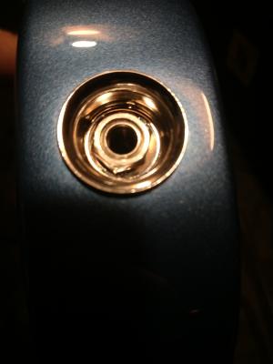

Hola.
Un planteo una duda de 1° de guitarrista :)
Tengo una Telecaster American Special y se ha aflojado la tuerca del Jack. ¿Sabéis la medida exacta de la llave necesaria para poderla ajustar?.
Gracias por adelantado.

Con los que tengo en casa no... Son demasiado anchos

No tiene tornillos. Sé cómo es el jack que dices pero este no es así.
Puede ser una buena opción unos alicates más finos en lugar de llave.

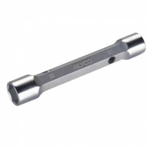

Creo que es vaso 13...... el sistema de taza ese de fender mola por dentro apreta una cuña,,,,,

Eso se apreta con una llave de tubo o vaso de 13.
Te recomiendo que sujetes el Jack por dentro cuando lo hagas por que si no dará vueltas y te cargarás los cables.

Solucionado con la llave de tubo del 13.

Es posible que algunas llaves de tubo no entren por anchas. Si es cierto que en los chinos venden un set de llaves de tubo economicas que son mas finas y no como las tradicionales de tubo, mas robustas y de mas envergaduras ellas.
