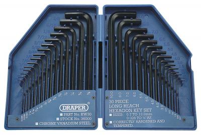

#1 Probablemente el problema este en que al hacer eso te agrando el hexágono del tornillo. También puede ser que sea en pulgadas, que estos yanquis son así, normalmente no exportan con tornillos en pulgadas, pero alguna se escapa.
Yo lo que hice es comprar un juego en pulgadas y así tenía por si me hacía falta.
Si no quieres gastar mucho dinero y teniendo en cuenta que no son buenas, pero si no tienes que hacer mucha fuerza valen, en eBay tienes lo de la foto por unos 20 pavos y tienes pulgadas y métrica.

#3 Exacto. Compra un juego mixto de imperial y métrica y no fallas. Las fender son puñeteras. Puedes ajustar una MIM con llaves Torch, pero no es recomendable a la larga.

#3 Una de mis mejores compras, en serio. Se acabó ir buscando llaves por los rincones. Eso si, para Martin no sirven....Manda coj.....
