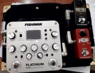

Veo, que ese ADA8200 no tiene posibilidad de configurar sus entradas de línea como Hi Z, o entrada de instrumento con alta impedancia... Cuando una entrada la puedes configurar como Hi Z (mediante un interruptor, normalmente o automáticamente en algunas mesas guays), puedes enchufar directamente una guitarra eléctrica, un bajo, una acústica, etc... si es una entrada de línea normal, necesitarás un previo que transforme las impedancias de salida de tu instrumento a la impedancia de entrada de línea... A ver, puedes conectarlo directamente, no se te va a fastidiar nada, y va a sonar, pero sonará mal, delgado, sin cuerpo y muy metálico... Una caja DI, transforma una entrada de línea desbalanceada jack (por decirlo de alguna manera) a una salida XLR balanceada que va directa a entrada de micro en mesa... esa entrada de línea de la caja DI (donde enchufas tu instrumento) le pasa igual que las entradas de línea de la ADA8200, es decir, que si son conmutables a Hi Z, genial, si no, tendrás el mismo "problema" de sonido chungo... Las acústicas autoamplificadas también necesitan de un previo que transforme las señales para meterlas directamente a la mesa... yo he conectado guitarras autoamplificadas directamente a mesa (sin HiZ) y suenan, pero mal... metes un previo por medio, y la diferencia es el día y la noche...

Para bajo y guitarras acústicas, previos externos con salida de línea o XLR balanceada (o ambos), y estos, directamente a mesa o a la interface... hay una variedad brutal en todos los rangos de precios...
Para guitarra eléctrica, una multiefectos (por ejemplo) con salida de línea y emulación de altavoz, y directo a mesa o interface... también te va a valer un previo (externo con salida de línea o XLR) de acústica...
No soy ingeniero de sonido ni nada por el estilo, te hablo de mi propia experiencia y de lo que veo que hace la peña de las bandas a las que sonorizo todos los viernes en la sala donde hago de "técnico"... Yo, siempre he tocado eléctricas con ampli... ahora, con la acústica, me encontraba en una situación parecida, y, al final, aunque mi guitarra tiene previo incorporado, tuve que pillar un previo externo con salida XLR para que sonara adecuadamente, un fishman en mi caso, al que se le puede enchufar una guitarra acústica, o un bajo, e incluso una eléctrica... este fishman tiene salida de línea desbalanceada (la normal de jack mono) y salida XLR balanceada, pero anteriormente usaba otro fishman más viejito con salida de línea, nada más, y también funcionaba cojonudamente conectado directamente a la mesa por la entrada de línea (la de jack mono)...
