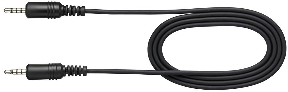

Pues el cable es un Jack-Minijack para eso te recomiendo comprar un cable minijack-minijack
, y un adaptador de minijack a jack.
http://www.topcaraudio.com/product_images/n/cd_v50m__63304.jpg
http://www.musicazos.com/4643-4581-thickbox/adaptador-proel-abs-hmini-jackjack-macho-mat155.jpg
Aprovecho para preguntar si el Line in del ordenador es estereo o no, en ese caso supongo que se puede conectar las salidas izquierda y derecha del Pod con este cable ¿no?
http://www.majadu.co.uk/ekmps/shops/majadu/images/3%5Bekm%5D260x150%5Bekm%5D.5mm-stereo-mini-jack-to-2-x-6.35mm-1-4-mono-jack-lead-cable-2m-363-p.jpg
La entrada de línea de la tarjeta es estéreo. Se puede conectar a las salidas L-R del POD mediante adaptador mini-Jack estéreo a doble Jack mono, tal como se ve en la tercera foto.

entonces cuando esté en la tienda le pregunto por un minijack-minijack y por un adaptador de minijack a jack no?
Si, pero el adaptador tiene que ser mono, no se si funcionará uno estereo.
