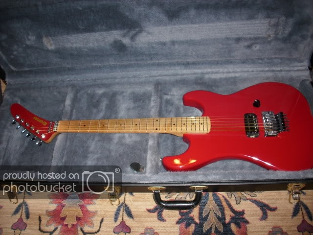

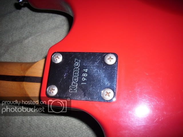

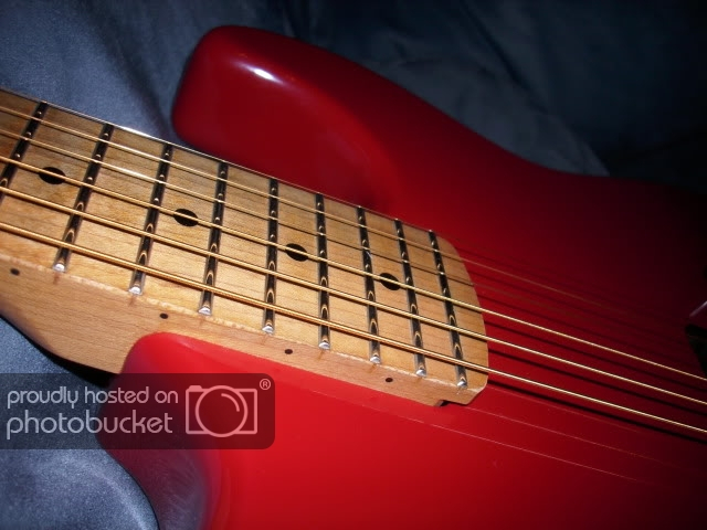

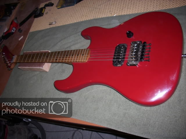

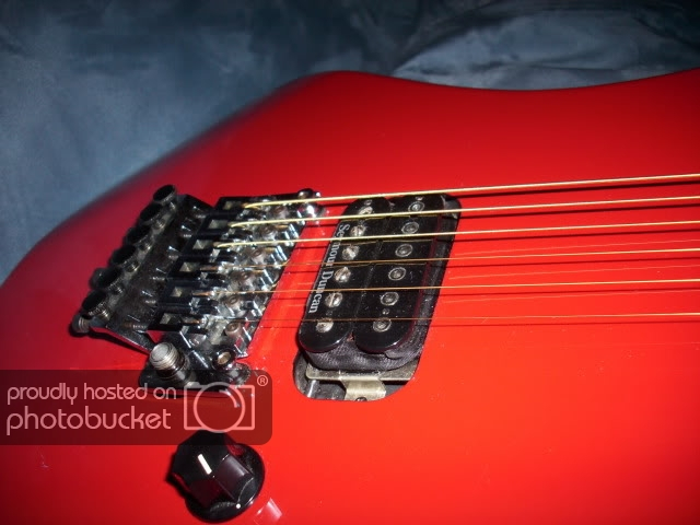

Esta es una kramer 1984 del Amiguete Belial Baez :saludo: de Salamanca,me envió tambien una Caparison de siete cuerdas que meteremos mano en breve Josetxu y yo.
La guitarra pues está para una limpieza a fondo ya que está exprimida al máximo

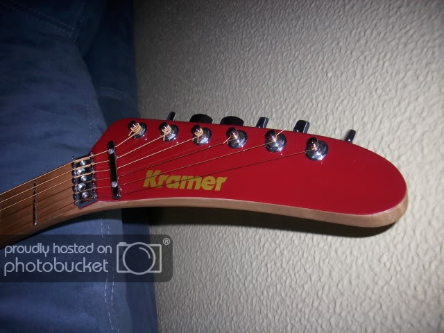

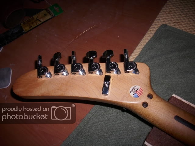

El dorso y diapasón estaban muy sucios y pringosos del uso

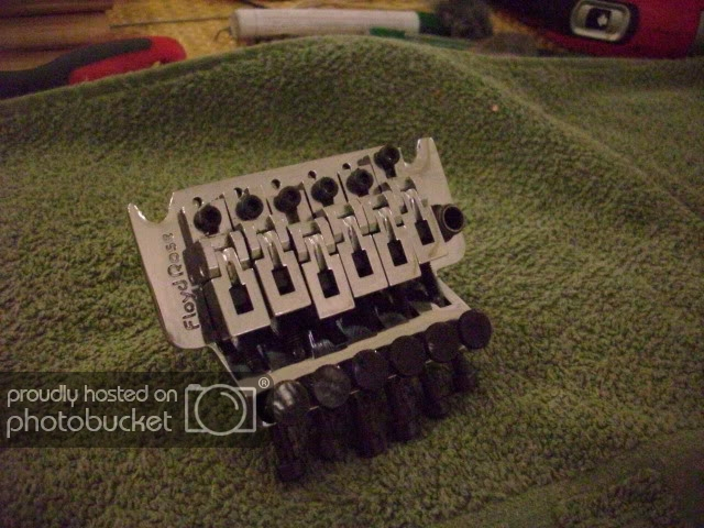

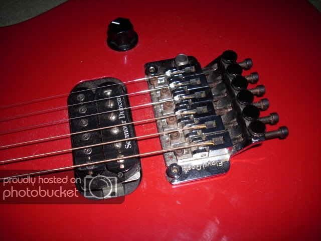

Como curiosidad el puente no es el original es un floyd Rose de los de verdad que va aposentado sólamente para hacer palanca hacia adelante.

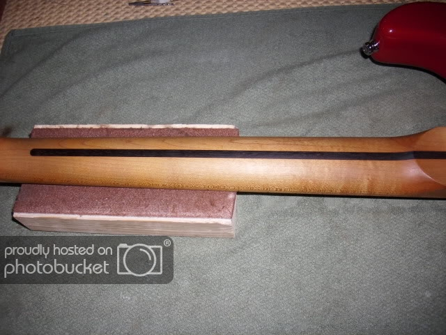

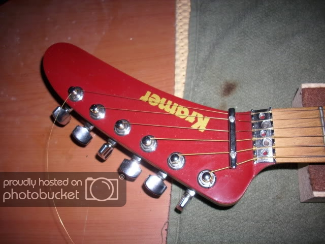

Desmontamos todo,gasolina de zippo, esponjita y trapo de algodón y a limpiar.El puente ya reluce de nuevo límpio y lubricado

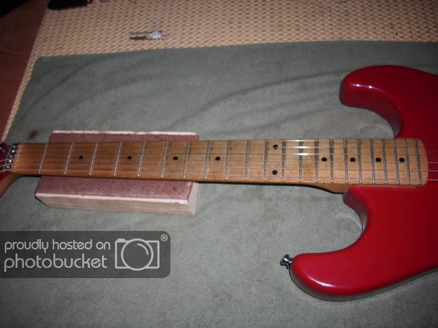

Hice un suave renivelado/recoronado de trates ya que se apreciaban algunas mesetillas,pero nada grave,pulí y abrillanté los trates y monte de nuevo la guitarra con los ajustes que traía en cuanto a altura de cuerdas acción de alma octavado etc...Y bueno el resultado salta a la vista...Huele bien hasta el interior de la maleta la cual he limpiado también con el aspirador.
Un amigo mío me dijo hace poco que este tipo de guitarras "patean culos" y esta no es una excepción .Espero que os haya gustado el resultado.

Wow vaya cambio el puente y los trastes han quedao como nuevos.
Una pregunta , el oxido del puente sale con la gasolina del zippo? Si el puente es de los pintados se puede aplicar igual? Joder es que parece nuevo.
Muy buen trabajo! :aplausos:
Raúl
por el 15/01/2011
La gasolina de zippo,esponjita y trapito de algodón vale para limpiar prácticamente toda la guitarra.... Y lo reitero,si Dan erlewine lo usa es por algo :ok:El puente se límpia y se lubrica un poquito con 3 en uno :ok:

Además la llevo con la orquesta, aunque este año igual llevo la steinberger, no sé, la kramer me mola mucho para el rollo rock y me da más miedo que se joda porque no se fabrica...
Menudo trabajo Raúl, vaya maravilla y vaya diferencia... :brindis:
Oye, con este tipo de mástiles leí que el aceite de limón es malo, aparte de fast fret qué me recomendarías para uso diario?

Gran trabajo Raulón! Que raro lo del puente, nunca había visto un Floyd Original puesto solo por encima O_O.
Raúl
por el 18/01/2011
Rubiolus escribió:
Te voy a sacar una tarjeta....eso está más que hablado en el foro...usa el buscador :risa: :p
jajajajajaja sí señor :risa::risa:....Nada de aceites en un mástil de arce...Limpiar con gasofa de zippo y a velocirraptear :ok:
