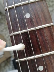

He visto que entre los recovecos de la guitarra había un poco de polvo, así que me he puesto a limpiarla con unos bastoncillos de los oídos y un poco de agua.
La cuestión es que al limpiar el diapasón está saliendo colorcillo e incluso pequeñas virutillas que no sé si son de restos de piel, de mugre o si por querer limpiar un poco estoy quitando el color.
Subo foto y me decís que opináis.

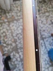

En las características pone que el diapasón es de palisandro / mástil de arce.
Otra cosa que también me llama la atención es que la pieza en realidad parece toda una... ¿Cómo saber que realmente han utilizado dos tipos de madera y no solo uno y luego pintado el diapasón? ¿Es correcto limpiar la guitarra así?

La "piel" es del bastoncillo, y el color es del producto con el que hayan tratado el diapasón.
Ningún problema, yo te recomiendo que cojas discos desmaquillantes, gasolina de Zippo, un par de gotas en cada traste y limpies bien, verás que se queda de un color más clarito, y una vez limpio, le echas aceite de limón, yo primero lo empapo bien, y luego al rato con otro disco seco retiro el exceso y se queda perfecto.
La unión entre diapasón y mástil tiene que ser perfecta, sino abririas un hilo diciendo que tú guitarra está mal.
