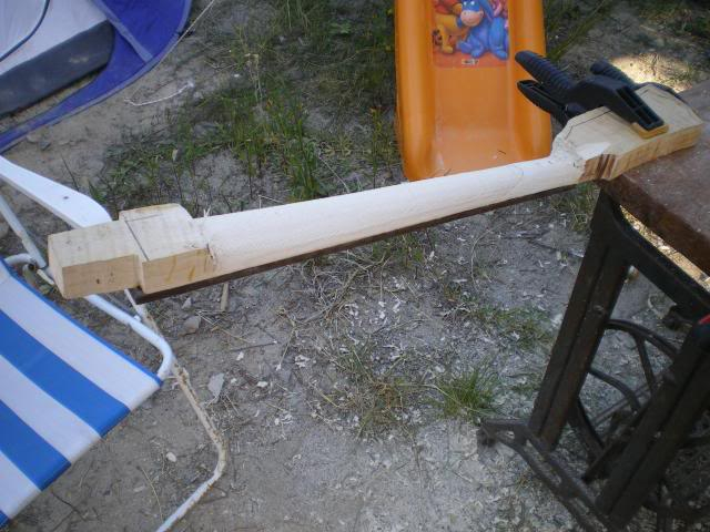

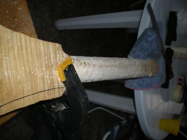

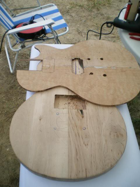

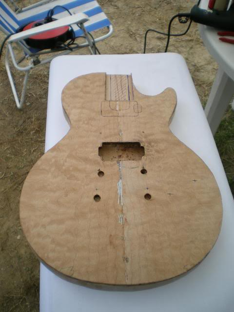

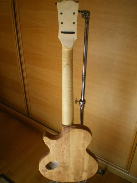

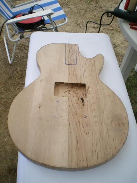

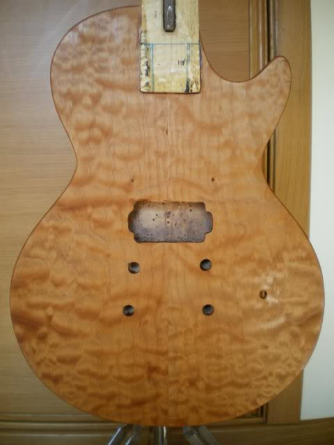

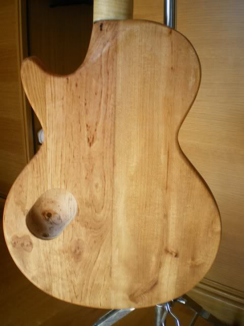

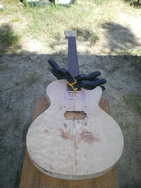

Muy buenas, pues soy recien llegado, hace tiempo que me registre en el foro pero solo entraba a ojear de vez en cuando, el caso es que este verano estube unas semanitas de acampada y aprobeche para hacer una guitarra, es la segunda que hago la primera fue una explorer pero la pobre le callo a mi madre y le partio el mastil, solo faltaba pintarla, ahora esta desmontada esperando que le haga otro mastil y la vuelva a montar.
Esta es una les paul mas o menos como una junior, el cuerpo es de fresno y con una tapa de arce, el mastil es de arce con el diapason de palo santo, solo va a llevar una pastilla humbuker y un potenciometro de volumen, mejor pongo unas fotos a ver que os parece, un saludo.

se ve bueno tu trabajo, solo dos pregunta,
el angulo q tiene el clavijero con el diapazon, es natural de la madera o se lo hiciste tu?
no usaste un alma para el mastil?
gracias, y suerte con la resureccion de la explorer.
Bonome
por el 20/09/2009
se lo hice yo, los planos los quite de una tokai que tengo en casa,
utilice un alma de doble accion
juanf
por el 20/09/2009
Se ve muy guapa esa tapa, seguire tu trabajo se ve bueno, animo y adelante.
willy_rocks!¡!
por el 20/09/2009
tiene buena pinta :ok:

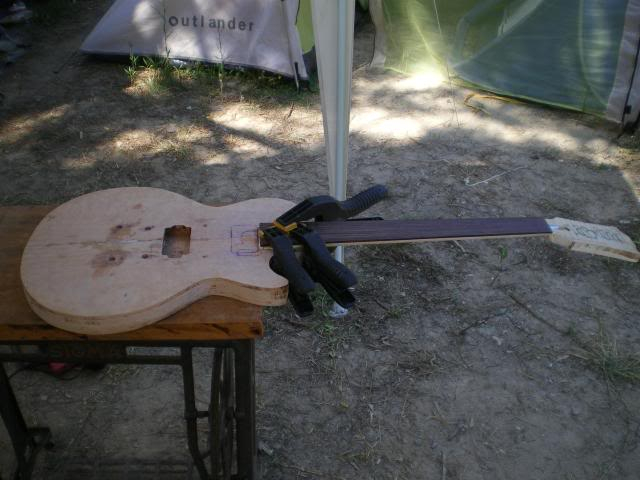

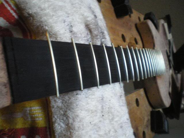

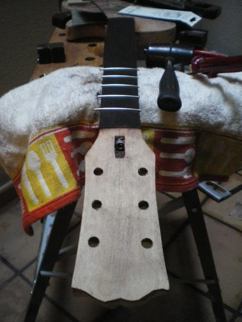

bueno, hoy por la mañana me dedique a ponerle los trastes, aun no acabe , demomento esta tal que asi.
bueno pues , despues de poner los traste, decidi que keria kitarle un poco de grosor al diapason, y me puse a luijar con el tacom radiado y gran cagada, se me fue y me pase, apenas e dejado 3 milimetros de diapason, que hare, hay algun problema, por que sea tan fino? lo kitare y le pondre otro??
ya me jode, para la proxima seguro que no me vuelve a pasar
JCL
por el 24/09/2009
a errores se aprende compadre, que alguno de los masters te asesore sobre tus pasos a seguir, yo solo te doy :aplausos: animo !!
Bonome
por el 24/09/2009
al final e decidido quitarlo y ponerle otro, ya que al lijarlo tanto me quedaba muy altas las cuerdas, con el puente bajo del todo.:oops::oops::oops:

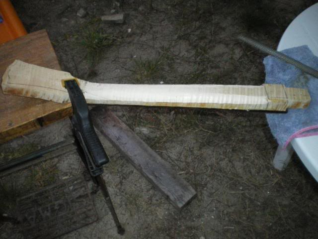

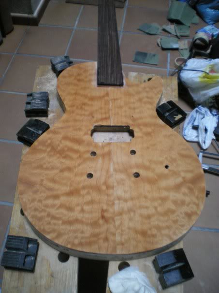

buenas, mi madre la ultima vez de este porst es en el 2009, pues el caso es que la guitarra la e tenido parada desde aquellas y me e decidido a acabarla de una vez, hoy me e dado cuenta que en su dia cuando hice el mastil lo hice un centimetro mas largo y ahora la ditancia de la escala es mas larga, la putada es que el mastil esta encolado, e leido que se puede desencolar aplicandole calor y vapor con una plancha, sabeis algo??

asi esta ahora
esta es con el diapason que me regalo un colega, aun esta sin encolar.

El mastil tiene angulo con referencia al cuerpo? o piensas encastrar el puente al cuerpo para evitar tanta altura?
Concideraste que la altura de tus cuerdas era por eso? aunque tu diapason sea muy delgado, si bajas un poco la altura de tu puente y de tu cejuela y nivelados los trastes las cuerdas no tienen porque quedarte altas.
