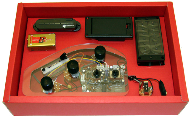

Es lo suyo, al igual que la gibson original que lleva el cuerpo de caoba, con eso se obtendrá el mismo sustain, claro que ya puesto a pedir podíais ponerle el kit de pastillas sustainer de fernandes
