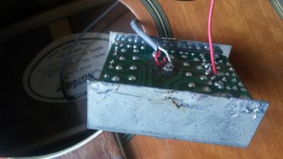

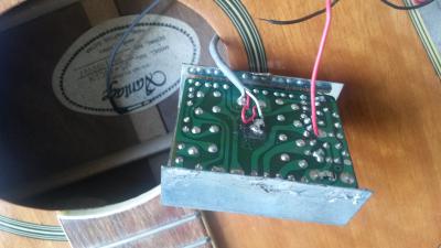

Hola a todos, no tengo conocimientos acerca del previo de las guitarras electroacústicas. Esoty reparando uno pero el led del previo, de una guitarra Vantage, se queda encendido cuando le pongo la pila, es esto normal? no debería encenderse únicamente al conectarle el jack? He mirado el jack que es estéreo pero no deja ninguna conexión para cerrar un circuito. Agradecería que alguien me iluminase, gracias

Depende de si el led es de conexión o de pila gastada tendrá que encenderse en un momento o en otro... y lo del jack dependerá de si es el jack el que cierra la conexión o es un siempre activo... tendrías que poner más datos o fotos, así es imposible ayudarte

El led parece ser indicador de la carga de batería, el problema es que siempre permanece encendido. El previo tiene una conexión minijack y las de la batería unicamente. Por otra parte el jack de entrada a la guitarra sólo lleva 3 conexiones y creo que son sólo de audio.
