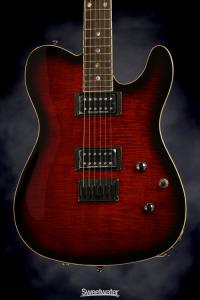

Buenas, mi pregunta es que como me encanta tanto usar el tremolo gentilmente y salvaje mente les pregunto si le puedo colocar algún especie de sistema de tremolo a esta telecaster que tengo?
http://www.sweetwater.com/store/detail/TeleHHFMTBC
es una fender telecaster FMT HH..A y odio los floyd rose para que de antemano sepan.

para poner ese bigsby hay que hacer obra, mucha obra ya que supone ponerle un puente tuneomatic y con ello modificar el angulo del mastil que siendo encolado en esa guitarra (si es la que creo que es) es practicamente imposible. Un tremolo tipo stratocaster apenas variará la estetica de la guitarra por delante pero tambien supone fresar el cuerpo, sin embargo resulta sencillo al lado de ponerle ese bigsby

- Esa guitarra si mal no recuerdo lleva tapa arqueada, por lo que por ahí ya hay carencias importantes respecto al modelo de bigsby que hay que meter (específico según guitarras)
- El bigsby exclusivo de telecaster no puedes meterlo si tiene tapa arqueada y, de no tenerla, sería una locura porque hay que eliminar la humbucker para meter la placa de dicho bigsby, específica para montar tune o matic
- El vibramate aquí tampoco tiene sentido ya que es un adaptador que se atornilla a los agujeros del cordal de una guitarra para luego poner el bigsby encima, esta guitarra no lleva cordal
La solución pasaría por quitar el hardtail e instalar un tune o matic sencillo, pero hay que ver si lo permite la altura del mismo (ya que el que viene con el bigsby de teleca es distinto) o luego se van a quedar las cuerdas que no lleguen desde el bigsby, que también habría que ver exactamente cual montar... o quitar el hardtail y rutear para un tremolo fender, que quizá sea lo menos descabellado aún teniendo que meter fresadora, pero ese te aseguras su funcionamiento.
A la hora de estabilidad... también es preferible el tremolo fender que el bigsby... el bigsby da para lo que da...
