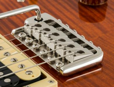

En los puentes tipo fender y en los tune-o-matic es muy sencillo. Además, si la guitarra ya está quintada y no cambias de calibre a veces ni siquiera es necesario hacerlo pues las selletas ya están en su sitio.
Nela padawan
por el 14/08/2016
#6 Este es mi puente :no_lo_se:

Yo he entendido que en varios trastes suena igual, eso parece mas problema de la altura de las selletas, por lo que se ve si que es un calibre distinto y el puente tiene un angulo diferente al original.
La solucion es reequilibrar la tension entre las cuerdas y los muellrs para recuperar el angulo original.

El ajuste de un vibrato pasa necesariamente por mantener el puente en el punto de equilibrio correcto, y eso es "a lo que demande el angulo".
Habra que tensar o destensar los muelles a lo que pida.
