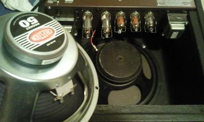

Laney CUB12R cambio de altavoz
126 respuestas 28.754 visitas Abierto el
buho madrid
por el 20/03/2015
Yo ya tenia cambiadas las valvulas del previo hace tiempo pero buscaba darle un salto más de calidad...llevo 2 grooves premium en v1 y v2 y una tad en v3, probe una jj en v1 y no me convence el limpio, tambien probe varias combinaciones con estas 4 valvulas y al final la que mas me gustó fué la que digo, con la tad en v1 la distorsión era más de mi gusto pero el limpio no y al final lo mas equilibrado me parecio asi. Las rubis grandes las dejo para cuando se fundan, ¿merece la pena poner unas buenas? tengo entendido que son menos determinantes para el sonido final que las de previo pero no se cuanto, hay que hacerle bias al cambiarlas ¿no?
Hoy he estado tocando un buen rato por la tarde y le verdad es que me gusta mucho más con el altavoz nuevo...eso si, el volumen casero del limpio esta en el limite de perderse porque el ampli te pide más chicha para sonar redondo y empieza a ser demasiado volumen...con distorsión no hay problema, suena cojonudo bajito incluso con el gain al 9 y el master a 0,5

Pues eso dependerá de cada uno. Yo por ejemplo necesitaba un ampli pequeño, para poder tocar en casa a 1w pero que luego me diera la oportunidad de tocar en pequeños bares y ensayos con él. Además por cuestiones económicas yo necesitaba que fuese más barato de los 350 euros porque no tenía ni un céntimo más. En casa tenía un celestion v30 en una caja guardado, que lo saqué de mi viejo amplificador muerto, por lo que lo tenía sin uso ahí criando polvo.
Después si que le he pillado tres jj 12ax7s para tener un previo más "sosegado". Las de casa rompían pronto, cosa que me venía bien para tocar en casa pero mal para ensayar y tocar en bares. Las otras tres las conservo y estoy pensando en venderlas para sacarles algo, ya que solo tienen dos meses de uso.
Así que en mi caso el laney me costó 311euos portes incluidos. El altavoz me costó cero porque lo tenía en casa y las tres válvulas en pack me costaron 23 euros. Precio total 334 €
Tengo que decir que yo había probado previamente el ampli y me había encantado, éste y un bugera v22 eran los candidatos por el dinero que tenía en el bolsillo. Probé los dos y quedé prendado del laney, el hecho de poder tocar a menos de 1W estrujando las válvulas es una gozada, el peso es una pluma y los pedales le entran de miedo. Por 334 euros no podría estar más contento. Así que en mi caso yo creo que hasta cierto punto SI veo lógica cierta inversión, digamos de como mucho un 15 o 20% del valor total del ampli.
Si no hubiese tenido el v30 en casa ¿hubiese invertido en comprarlo? Desde luego nuevo no, pero por 50 - 60 euros los consigues de segunda mano. Si te gusta mucho el sonido del ampli y su carácter creo que merece la pena invertir esa cantidad para tener un ampli que te encanta.
Ahora otra cosa. ¿Invertiría unos 160 € en un greeback, válvulas y condensadores hi-fi que es más o menos lo que cuestan? Yo NO, porque me parece que gastarse en mejoras más de un tercio de lo que cuesta el ampli nuevo no merece la pena, si no que merece la pena ir a por uno mejor. Pero eso soy yo, que tampoco lo haría para tunear un coche, preferiría comprar uno de mayor precio. Pero eso no quita que haya gente que quiera tener algo de calidad y personalizado a su gusto, además del placer de do it yourself, y entonces ahí si que les merece la pena. Desde mi punto de vista claro...

A mi cuando probe el ampli me encanto, tal cual venia, no es un mal amplificador, pero siempre quieres más y ademas a mi me gusta el cacharreo, una vez pasada la garantia empece con los experimentos, las valvulas las pillé en una liquidación de una tienda, menos una, me dejaría en total unos 25-40 pavos, el altavoz que por cierto está cojonudo me ha salido por otros 40, el ampli me lo compré en madrid musical si no recuerdo mal por unos 310..
En definitiva por 390 euros tengo un ampli con valvulas buenas, cono bueno, y un sonido de previo que me gusta, con 12 pulgadas, con entrada de 1 w para tocar en casa y volumen suficiente para tocar en grupo, con loop de efectos y reverb incorporada. Ademas no es un muerto de 25 kilos que solo pensar en llevarlo a algun lado te entra la pereza...como unica pega le saco que el ampli es monocanal, si tuviese 2 canales seria perfecto. No olvidemos que un blues junior cuesta 550 lereles, lo estuve probando y me pareció que para casa era demasiado volumen al no tener un modo "capado", tuve la oportunidad de pillarlo de segunda mano a buen precio y pasé...ademas luego la gente ( y yo soy muy gente) tambien acaba cambiandole las valvulas, el altavoz etcetera en busca de su sonido... joder! si los que somos cacharreadores le cambia de todo hasta a los jcm800.
Yo en su momento no me queria gastar mas de 400 y de lo que probé este es el que mas me gusto y el que mas se adaptaba a lo que queria (sonido valvular, poder usarlo en casa y con grupo, poco peso, loop...) ya tenia en la cabeza que con el tiempo le iria haciendo mejoras, me parece una buena inversión, ademas el mio se debierón equivocar al hacerlo porque hasta hoy me ha dado cero problemas.

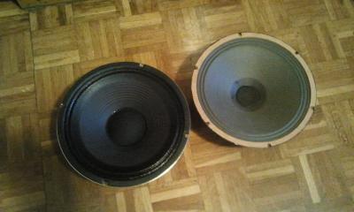

Por cierto, a ver si alguien es capaz de decirme que modelo es este altavoz, al parecer procede de una pantalla de fabricación española de los años 70-80, lo unico que lleva es una chapita roja que pone 8 ohm...

Yo estoy con el compañero buho madrid, creo que la mejora del altavoz si es necesaria. El hh ese que trae a mi me pareció una vergüenza directamente. Ten en cuenta que yo le doy al ampli un uso casi profesional (todos los fines de semana le cae al menos un bolo y entre semana un o dos ensayos). El hh para tocar en casa está bien, pero poco más. Así que vistos los precios de la segunda mano y de las ofertas por internet veo que es un amplificador base excelente para definir el sonido al gusto personal de cada uno.
Con las válvulas pasa igual, yo las de potencia no lo veo tan necesario, pero las previo he notado un cambio muy grande. Por cierto, esta mañana le he vuelto a cambiar el altavoz por un celestion gt12-75 británico que tenía por aquí y me gusta más que el v30. He conseguido quitarle ese "crispy" que da el v30 y ahora se ha quedado mucho más redondito el sonido.
La verdad es que estoy encantado con él, es un ampli excelente por su precio (incluyendo las "mejoras" o "mods"). El mío tiene tres meses y desde el primer día lo estoy haciendo trabajar duro, 0 problemas también. Si me sale duro espero que los sigan haciendo mucho tiempo, porque sin duda lo volvería a comprar (te lo dice alguien que ha tenido ya varios amplis a válvulas y actualmente tiene un orange th30c). Es todo un acierto!!!
