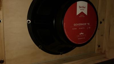

Holo a todos, les cuento mi historia con este amp. Tengo un Laney Cub 12R al que le puse un parlante Celestion Seventy-80, el cual intercambie de mi otro amplificador un 2x12 de transistores Randall RG200. El cambio fue realmente favorable para ambos amplificadores. En caso del Randall la combinación de parlantes Seventy-80 con el Rocket-50 suena realmente genial y en el caso de Cub 12R también con el nuevo parlante de 80 Watts. Después de estos cambios me surgieron un par de dudas con respecto al Laney que espero alguno de ustedes en este foro me puedan ayudar. Mi primera duda es que para instalar el parlante en el Cub 12R me toco desarmarlo completamente y desmonte y monte sus mismos tubos, sera necesario o no ajustar bias?. Mi otra duda es que estoy pensado modificar el cajón de amplificador para hacerlo cerrado por la parte de atrás, alguno de ustedes lo ha hecho? Sera recomendable? Mejorara aun mas el Sonido?

Buenas,, ya tengo este ampleto pero le ayudo con las dudas:
1. No es necesario ajustar el bias si no cambio los tubos de potencia.
2. El mueble no es la gran cosa de este combo, Claro que ganara en resonancia y respuesta con un mueble de tablero laminado de 18 mm bien estructurado y encolado, no es un trabajo difícil y vale la pena, recomiendo que lo deje semi abierto , por ventilación y por salida posterior de los bajos,, Con unas herramientas básicas se puede hacer.. Yo construí mi cabina 1x12 y da un sonido enorme.. bien robusta. Puede ampliar un poco el tamano para darle algo mas de aire..algo asi como 17x17x12 pulgadas, 45x45x30cm

Gracias por tu asesoría "freperez" . Pienso cerrar el cajón y seguir tu consejo de dejarlo semiabierto por el tema de ventilación de los tubos. Ahora lo que me queda es conseguir los materiales adecuados para hacer un buen trabajo de calidad. Una vez termine este proyecto montare fotos o un vídeo si se puede para que puedan ver los resultados de la modificación.

Hay muchos que no se animan a hacer un trabajo de estos por el costo del amplificador, en mi país eran muy baratos muchísimo, yo llegue a conseguirlos en 100 dolares, ni idea por que buena razón, ahora si se consiguen son muy caros casi 300 o 400. Otra buena opción es construir una 1x12 independiente con el mejor parlante y materiales que pueda conseguir.. No desarma el combo y los podría conectar en paralelo o como extension. Esa fue mi primera intencion al fabricarla.. después termine cambiando de ampleto..
El cub 12 es muy liviano, a favor de transportarlo, pierde resonancia por su poco peso,, nos ha pasado que empieza a caminar solito al tronar a full, con la caja pesada el parlante se fija mas al piso y mueve muchisimo mejor el aire y transmite los bajos mejor.. saludos y buen provecho del laney

Le he cambiado al mio el cono por un Eminence GB128 y le ha sentado de cojones.
Muy contento con el nuevo sonido, y eso que falta que se ruede bien el altavoz. He tocado con el nuevo cono con un bateria en la opcion 1w al 7 de volumen/ 7 de gain y sonaba del cagarse
