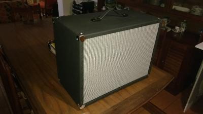

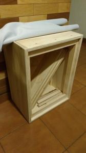

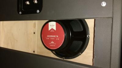

Mas que el cambio de parlante es mejor conectarlo a una buena pantalla. Tengo un eminence The governor se lo instale al cub 12 y hasta lo hace brincar, toma vida y se mueve de un lado para otro, jaja. tambien por lo liso del piso. Para mi es mejor si se le invierte a un buen parlante hacerle un mueble decente en estructura sobre todo, el acabado es lo menos importante. Verán el drástico cambio.. Este lo hice con conocimientos básicos de carpinteria y un fin de semana..
