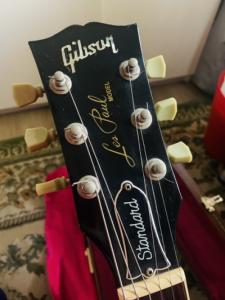

Buenas compañeros!
Pués resulta que desde hace un tiempo, la pala de mi les Paul del 95 tiene la laca levantada. No se a que se debe, pero le ha pasado en cuestión de un par de meses.
El tema es si hay algún producto para arreglar eso, o la tengo que llevar a luthier, o si alguien le ha ocurrido que me comente como solucionarlo.
Y el coste que conlleva el arreglo.
Muchas gracias!

Eso es así,, suele pasar con la nitro. Le da personalidad a la guitarrra
Urc
por el 10/04/2020
Como te comentan, en lacados en nitrocelulosa como usa Gibson en la mayoría de sus guitarras suele pasar, más a una guitarra con 25 años a sus espaldas.
Si te ha pasado de golpe en 2-3 meses puede deberse a cambios rápidos de frío-calor, suele afectar bastante a la madera y a la nitro.
Un saludo.
lubermo
por el 10/04/2020

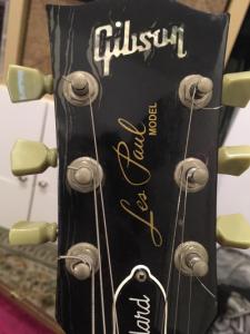

Gracias!.. le di con un algodón y aceite de limón (los que se aplican al diapasón) y ha quedado perfecto!

Hay quien dice que el crackelado en el acabado nitro de una guitarra influye en el sonido, no me atrevo a afirmar ni desmentir, para mi que ese efecto de la laca nitro por el paso del tiempo imprime su caracter visualmente y hay quien paga una pasta por que le hagan artificialmente ese desgaste. Yo lo dejaria tal cual, tienes una guitarra con 25 a;os, tenlo en cuenta.
Phoenix
por el 11/04/2020
#4
No creo que esa sea una buena solución porque el aceite penetra la madera y no la sacas mas.
Le hubiera pasado alguna cera de carnauba o algo asi para lacas.
Es normal esas grietas las he visto en muchas gibson de los 90.
lubermo
por el 11/04/2020
Gracias por los aportes!..
Aunque el aceite que le he aplicado, ha sido superficial.. un algodón con poquísima impregnación.. por tanto es superficial. En cuanto seque.. (pueden pasar meses), surgirá de nuevo ese aspecto de la nitro..
Además de lo poco que le he aplicado, el aceite no habría penetrado en la madera.. se ha quedado entre la nitro y la pintura negra de la pala.
Creo que se nota el cambio con la foto que envié al comienzo del hilo...
Saludos!
Mirad cómo ha quedado:
