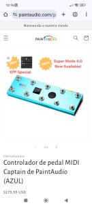

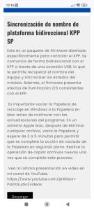

Mirad el controlador que he encontrado.Parece que lo puedes poner específicamente para el kemper player.Lo mismo así no hay que tener conocimientos de MIDI.
¿Que os parece?

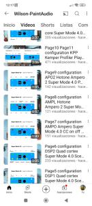

La última foto es donde sale un vídeo explicando, pero está en ingles y no lo entiendo.
Pongo enlace:https://www.google.com/url?sa=t&source=web&rct=j&opi=89978449&url=https://www.youtube.com/watch%3Fv%3De9TucHJiQGw&ved=2ahUKEwjm5rPRg_eIAxUqwAIHHfWpK2I4ChCjtAF6BAgKEAU&usg=AOvVaw2x-o0JUtFCS7GYesjJlMjg
GoLDiNi
Yo os recomiendo éste que es barato, el que tengo yo.
https://www.youtube.com/watch?v=FHZapHx-HzU
