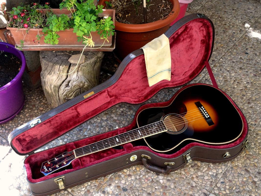

Esta va a venir....me costo menos de 400 pavos con un estuche cojonudo en una tienda. Esta pèrmanentemente en el sofa y la meto en su cunita cada noche.
Lleva la marca Gretsch pero no es una Gretsch, ni de coña. Al menos por lo que conocemos como Gretsch. Se trata de un invento by Fender fabricado en Indonesia, es tan buena que Fender ordeno su rebaja a todas las tiendas donde estaban y todavia queda alguna de esa serie por ahi ya que su produccion fue cancelada.
No la vendere ni harto de gaseosa.
