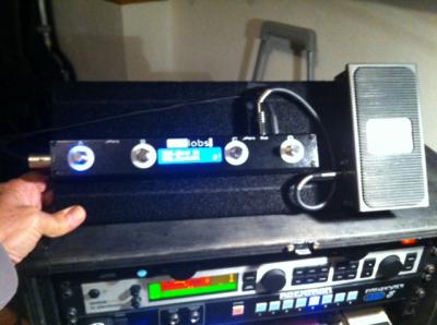

Hola de nuevo: No sé si ya se ha hablado de como asignar paso por paso un pedal de volumen a un banco con la VLT1, y no voy a comprobarlo mirando comentarios, simplemente voy a ponerlo ahora por si le viene bien a alguno.
Son 10 pasos.
1 Posicionarse en modo Banco.
2 Pulsar el botón al que se quiera asignar el volumen. (A,B,C o D)
3 Pulsar B+C para editar.
4 Elegir botón B o sea (MID)
5 Pulsar B para seleccionar COMMAND 02, ya que el COMMAND 01 estará ocupado para activar un banco o sea (BANK 1ST)
6 Pulsar A o B hasta visualizar EXPRESSION
7 Pulsar D hasta que aparezca en la primera linea de texto 5.COMMAND
8 Con el botón A o B Poner el numero del comando a controlar, en mi caso 008 ya que tengo el G Major 2 y va del 1 al 128 o del 0 al 127...no sé.
9 Pulsar los botones C+D para salvar
10 Pulsar botón A para confirmar. y así con los cuatro botones si es que se quiere que actúe el volumen en los cuatro botones.
He puesto esto porque al principio he tenido bastantes problemas en programarlo. Al final no era tan complicado.
Un saludo compis...espero os sirva de algo.
