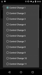

Las funciones al pulsar A, B, C o D serán acceder a un comando Midi CC Toggle, de los 16 disponibles. En este caso:
* El Midi CC Toggle 1 será el comando para controlar la compresión
* El Midi CC Toggle 2 será el comando para controlar la distorsión
* El Midi CC Toggle 3 será el comando para controlar el delay
* El Midi CC Toggle 4 será el comando para controlar el booster

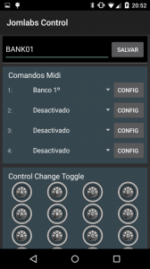

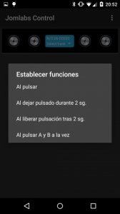

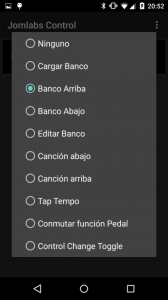

Lo más comodo es hacerlo a través de la app. Básicamente, enchufas la pedalera y dejas el dedo pulsado en el botón. En el dialogo Establecer funciones
asociar la función "Al pulsar" al toggle 1, toggle 2, toggle 3 y 4 para cada uno de los botones.
Lo mismo para pulsar AyB y CyD, en este caso, se asocia la función Banco Arriba y Banco Abajo.
Con esto, ya se han asociado las funciones a cada uno de los botones. Ahora hay que decirle que comandos Midi tienen los Midi CC Toggle 1 al 4 y los bancos en Vlt1 asociados a los Rigs.
Los pasos son:
1) Seleccionar el banco
2) Editar el comando Midi para cambiar de Rig

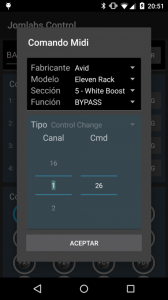

Una vez seleccionado el banco, se selecciona uno de los mensajes Midi disponibles, dando al botón config correspondiente. En la nueva pantalla, se selecciona:
Fabricante:Avid
Modelo: Eleven Rack
Sección: 0-General
Función: RIG SELECT
Y en la barra inferior, se selecciona el número de Rig. Si todo va bien, y está conectado a la eleven Rack y esta tiene configurado el canal Midi correctamente, girando la rueda se va posicionando en los Rigs.
Una vez seleccionado el Rig deseado en el banco se pulsa Aceptar, en la pantalla de edición del banco es importante seleccionar en el comando Midi editado que se lanzará al cargar el banco (Banco 1º).
Si quieres, en este momento le puedes dar nombre al banco. Una vez realizado todo esto, se pulsa el botón salvar
Así para todos los bancos de la Vlt1 (Recordamos que subir o bajar de banco se realizará con las pulsaciones A+B o C+D).
Par configurar los toggles (del 1 al 4 para activar / desactivar efectos):
En la pantalla de edición de cualquier banco se deja el dedo pulsado en uno de los toggle de la fila superior (de izquerda a derecha corresponden a los toggle 1 a 4)
Y lo mismo de antes, hay que seleccionar el comando Midi a lanzar:

Booster:
*Fabricante:Avid
*Modelo:Eleven Rack
*Sección:5-White Boost
*Función:BYPASS

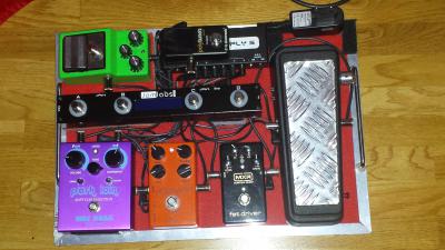

Ayer Sabado despues de configurarla en diez minutos y yras un ensayo y dos actuaciones...una a la hora de las cañas y otro por la noche...la probe.
Y he de decir que va genial...justo lo que esperaba de ella...y ademas pequeña y se puede alimentar sin problema con mi fuente para pedales ya que consume muy poco...
yo la uso de esta forma...A y B para bajar de banco, y C y D para subir...asi mismo lo cuatro pulsadores actuan en cada banco como si de pedales sueltos se tratase, activando Compresor-Chorus-Delay-Booster....y poco mas...sin latencia alguna ni retardos ni cosas raras...genial...
Y para muestra una fotillo de como queda en una pedalboard de 40x30cm que cabe al dedillo en una maleta de electricista de aluminio de las de toda la vida.....
