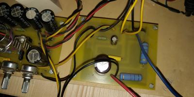

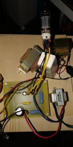

Yo tengo esta que me hice en su día para el jcm800.
Lleva una el95.
No sé por qué no da mucho volumen pero con la calidad de sonido estoy encantado.
La hice hace 12 años o así.
Lo que sí que recuerdo que fue caro fue el transformador ese que sale en la foto.
Ahora es un regalo 14€.

Bob, pasame el layout si lo encuentras, ese trafo es de salida. ¿Y que trafo usaste para la alimentacion?

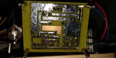

Bob un consejo, cuando hagas una placa con válvulas presenta el zócalo Noval para la válvula en la placa y marcas con un rotulador la posición donde coincide haces un agujero con una broca correspondiente a los pines del zócalo de la válvula y en potras los zócalos dentro de la placa base, y ahora te digo que el primer JCM800 que hice lo hice así y fue un verdadero coñazo, es cierto que los pines no coinciden exactamente en este pre, pero yo lo presento lo taladro y luego todos los pines llevando el dobladillo de cobre lo más cerca posible de la pista de cobre correspondiente a la pata de la válvula
Bob
por el 09/07/2018
Gracias por los consejos
Los pondré en práctica seguro
Alimento la válvula con este

Y veo esto también
