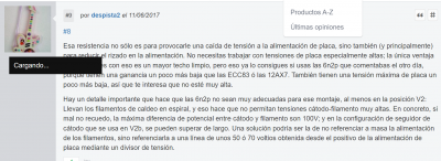

acamm escribió:
l valor límite ese que mencionabas en las 6NP2 es el de voltaje cátodo-filamentos
index.php?controller=forum&action=view_attachment&attachment_id=192946
Muchas valvulas no soportan diferencias de mas de 100v entre catodo y filamento, y cuando usas un seguidor de catodo con un triodo, te pasas de los 100v, esto basicamente es por que tienes el anodo directamente a 250v positivos por ejemplo y el catodo a unos 130v positivos, ya que en este montaje la unica resistencia que se pone entre anodo y catodo se coloca justamente en el catodo, una resistencia grande de 100k o 150k y esto te eleva el catodo a voltaje superior a 100v con respecto a masa.
¿y eso que mas da si los filamentos estan alimentados con alterna? pues si, por que si los alimentas con alterna, tienes que referenciarlos a masa y al referenciarlos, ya lo tienes!!!
¿y si alimento los filamentos con continua? pues mejor me lo pones, por que le estas metiendo 6 o 12v entre positivo y masa, es decir, que la masa del filamento y el catodo estan a una diferencia de 130v, quiere decir que el catodo esta 130v por encima de masa, esto yo en su dia no lo entendia y despista2 me lo estuvo explicando, es mas, la solucion es muy sencilla, se trata de referenciar los filamentos en vez de a masa, a un potencial mas alto, por ejemplo elevar la referencia de los filamentos a 70v+ por encima de masa, con eso te acercas a los 130v del catodo y ya no pasas de 100v, te quedas a unos 70v o asi.
Las 12ax7 soportan 200v, por eso el montaje del 800 no tiene problema con esto.
Tonyguitar
