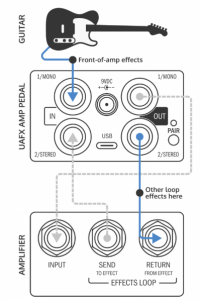

En el manual de instrucciones del pedal hablan del método cuatro cables para conectarlo con un amplificador. Pero no entiendo cuál sería el beneficio.
Concretamente dice: "4-cable mode with Dream '65, Ruby '63, and Woodrow '55 amp pedals let you add another switchable channel to any real guitar amplifier that has an effects loop. This special mode lets you switch between your guitar amplifier’s built-in preamp section and the sounds in your pedal"
El enunciado es engañoso, porque no vas a poder anular el previo del ampli de esa forma. No es que añada un segundo canal. Lo vas a usar como un OD delante del ampli o lo vas a tener apagado.
Que no está ni bien, ni mal, pero no es la gracia de este pedal, creo yo.
Para tener un canal "Fender" tendría que ir por el retorno, no por delante.

Yo había pensado que, con la conexión de los cuatro cables, quizás podría grabar el ampli enviando la segunda salida del pedal, en lugar de al return del amplificador, a la línea del interfaz. Pero no tengo claro al final qué tipo de señal saldría como resultado.
