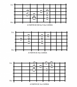

por que esta respetando la estructura de la escala mayor :
1 - tono - 2 - tono - 3 - semitono - 4 - tono - 5 - tono - 6 - tono - 7 - semitono - 8
como empiezas a construir la escala mayor con esa estructura a partir de la nota Fa, entonces tienes que bajar medio tono la nota Si, para que la distancia entre el 3er y 4to grado sea de un Semitono....
el video te explica como usar los intervalos a partir del minuto 7:33 ..
el diagrama ese que pusiste yo no lo recomiendo para principiantes por que solo confunde mas... mejor aprende estos diagramas que te dicen como construir la escala mayor a partir de cualquier nota en el diapason

#8 Genial gracias Joel y a todas las demás respuestas, voy a estudiar ese diagrama, ya comprendí todo gracias por la ayuda y paciencia :D
Facundo Panno
por el 29/06/2017
#8 ¿Las posiciones esas se pueden trasladar por todo el mastil no? ¿Y los numeros serian los intervalos no?

#10 . Exacto.
