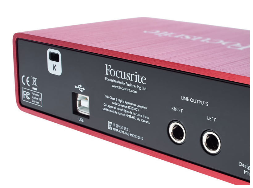

#5 Yo me refería a esta,que es la de un canal solo y las mas baratita: https://www.thomann.de/es/focusrite_scarlett_solo_2nd_gen.htm?ref=search_rslt_scarlett_389081_4
pero sale en RCA.
Me he equivocado entonces,lo que necesito son salidas no balanceadas en jack grande(los cables de mis monitores son XLR-Jack). Como los de la scarlett que has posteado,que si no me equivoco,es la otra mayor a la que me refería.
¿M-Audio Fast Track o Scarlett 2i2? Son las dos que he visto que mas me convencen.
xbauerx
por el 07/01/2017
#6 yo te recomendaría la focusrite. Los previos tienen fama de ser mejores. Las m audio tenían la ventaja en el pasado de que eran (aparte de las digidesign) compatibles protools pero ahora eso da igual porque las versiones modernas de protools funcionan con tarjetas asio. Las focusrite suenan muy guay, yo quiero pillar una 2i2 más adelante

La Scarlett 2i4 tiene dos salidas balanceadas .
xbauerx
por el 07/01/2017
#9 entonces entiendo que necesitará cables estéreo para cada una de las señales, un estéreo para el izquierdo y otro stereo para el derecho ¿no?
Me parece raro porque lo habitual no es usar jacks para salidas balanceadas si no XLR, que curioso... He aprendido algo nuevo. ;)

#10
Exactamente, jacks estéreo con conexión TRS.
Para responder al compañero que abrió el hilo, la 2i4 tiene.
