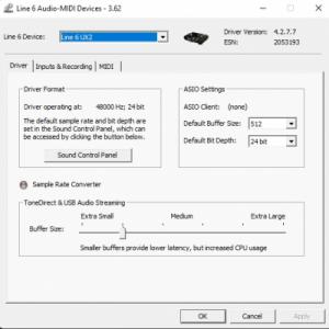

Hola, vengo usando un Pod Studio UX2 desde hace muchos años, y va bien, es comodísimo de usar y demás. Además la latencia para usar los sonidos propios del software que trae es muy baja así que se puede tocar cómodamente. Pero ahora he adquirido el software Tonelib GFX para grabar con él, y cuando lo uso sí noto la latencia al punto que me resulta ligeramente incómodo. Si intento bajar aún más el buffer en la configuración ASIO de la interfaz, me da error, así que no veo otra salida que cambiar de interfaz.

También he reconfigurado el buffer y la latencia en el interfaz; resulta que si lo pones a 512 en Asio Settings, luego en el Tonelib GFX te deja bajarlo más y va perfecto. Lo que no se puede es bajar al mínimo el buffer en el control deslizante de la configuración de line6, porque peta el sistema (esto ya me pasaba con el antiguo toneport y en otro PC, y ahora con el POD Studio en un ordenador nuevo tambíen).
