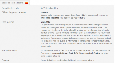

gaspar escribió:
6 euros de envio es lo que pone en thoman para españa
Los portes para España son 15 pavos, lo pone muy clarito en su web
gaspar
por el 07/01/2019
Si es cierto lo pone muy clarito en su wep......solo intento ayudar,me equivoque y pido disculpas al chval!! pero hay que imbestigar!! Por ejemplo ahora mismo la he visto en MUSIC STORE A 59 MAS 5 DE COSTES PARA ESPAÑA.DE HECHO LA HE METIDO EN LA CESTA PARA CERCIONARME BIEN. (algunos estais a la que salta!! saludos.
