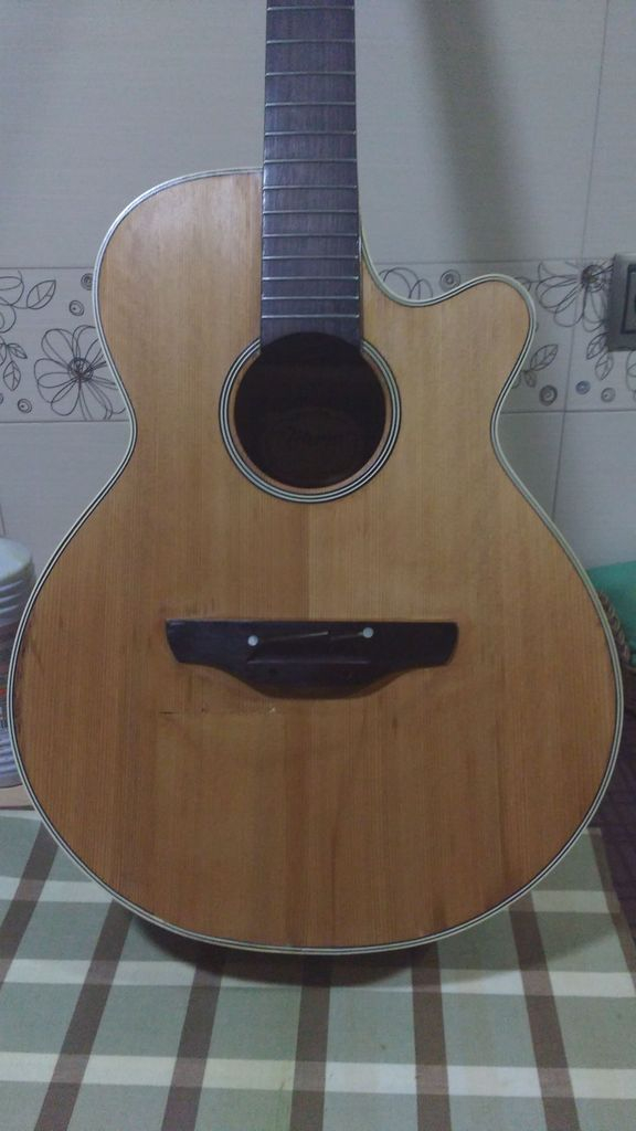

Igual esas irregularidades las puedes igualar con la cola misma, o con una gota de ciano......Si fuera acabada a nitro te iría de perlas nitro espesada por evaporación del diluyente. ¿Como harás con la zona del puente?. Creo que es la que más puede costar darle el tono.

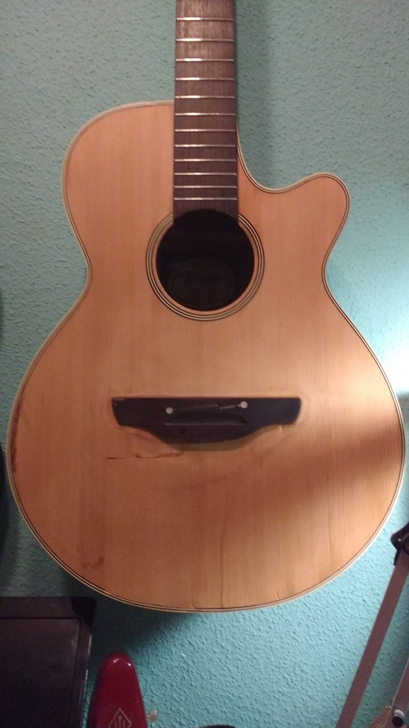

Pues la parte del puente aun hay que lijarla para dejar toda la tapa completamente lijada. El tema de las irregularidades voy a probar lijando un poco de la tapa de cedro que compre, lo juntare con el titebond y probare en un trozo (imitando las irregularidades) para ver que tal las rellena.
El problema del cianocrilato es que oscurece la madera y no se como afectará luego al darle el acabado.
En el tema del acabado y conseguir el tono, habrá que hacer pruebas también en una madera aparte. Me gustaría poder darle un acabado a muñequilla para dejar la tapa vista la verdad, veremos como va evolucionando la cosa ;)

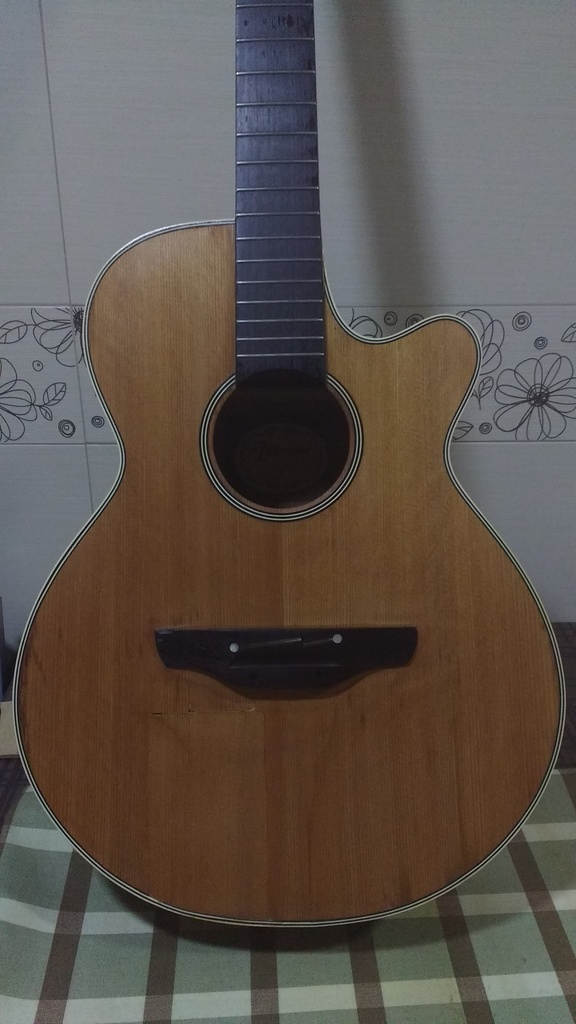

Ultimas pasadas con la lija y queda así
Al final las zonas que quedaban irregulares se han podido compensar lijando un poco, ahora toca hacer pruebas para ver que acabado le doy.
danisauc
por el 13/11/2016
#14 Lo del ciano es cierto, pero el tite también te quedará diferente. Las dos pueden ser buenas opciones.
danisauc
por el 13/11/2016
#15 Bien resuelto!

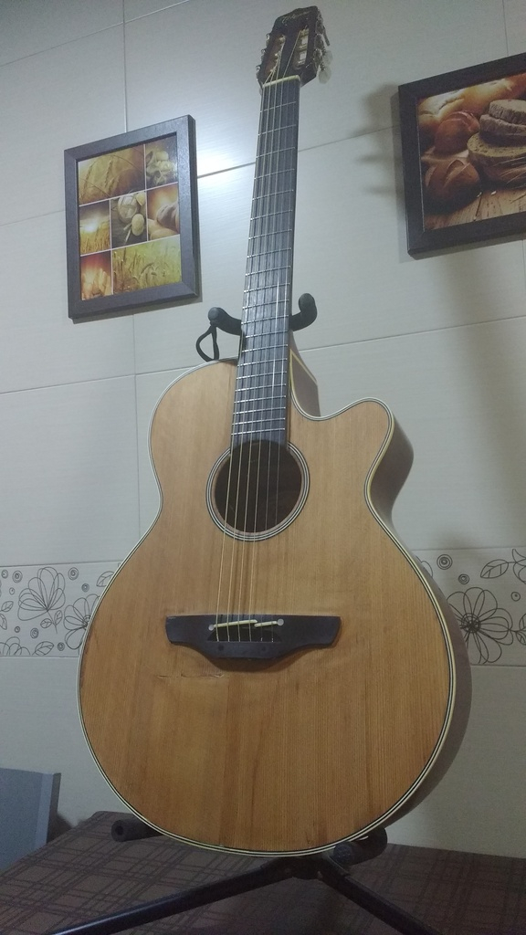

No he podido aguantarme jajaja, la veía tan palida...le he pegado una manita de aceite de linaza y woala! Ha sacado un color chulísimo, de hecho creo que de momento me voy a plantar aquí, le aplicaré cera de ebanista y a encordar. Mientras iré practicando e investigando más sobre el acabado y más adelante se lo aplicaré.

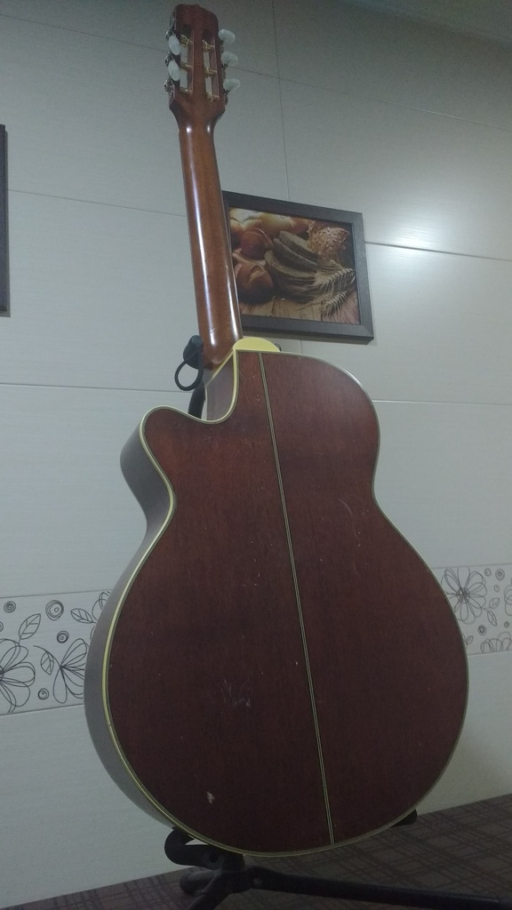

Última capa de aceite por hoy

Esta tarde cuando llegue del trabajo le pegaré otra manita de aceite, un poco de cera de ebanista y a encordarla.
Dokken
por el 14/11/2016

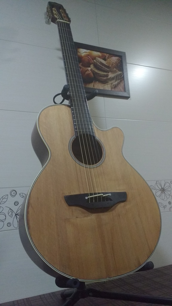

Ya está encordada y sonando de lujo!! Le he metido unas 10-47 de acústica, me he cagado un poco porque el alma estaba floja y combaba el mástil, pero un toquecito y ya está perfectamente recta. Una pega es q un par de clavijeros no funcionan bien, tocará ver cómo solucionarlo y también hacer el circuito para el previo del piezo.

Desde mi ignorancia, una manita de laca nitro no le haría igualar aún más?
danisauc
por el 14/11/2016
#23 Ahora ya lo tiene mal, si no quita el aceite y la cera.
