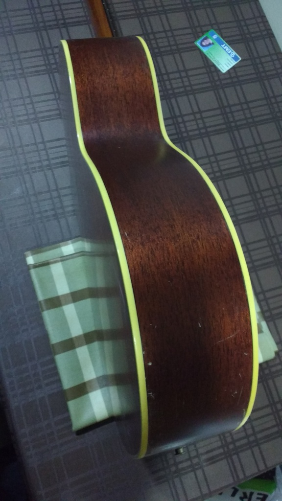

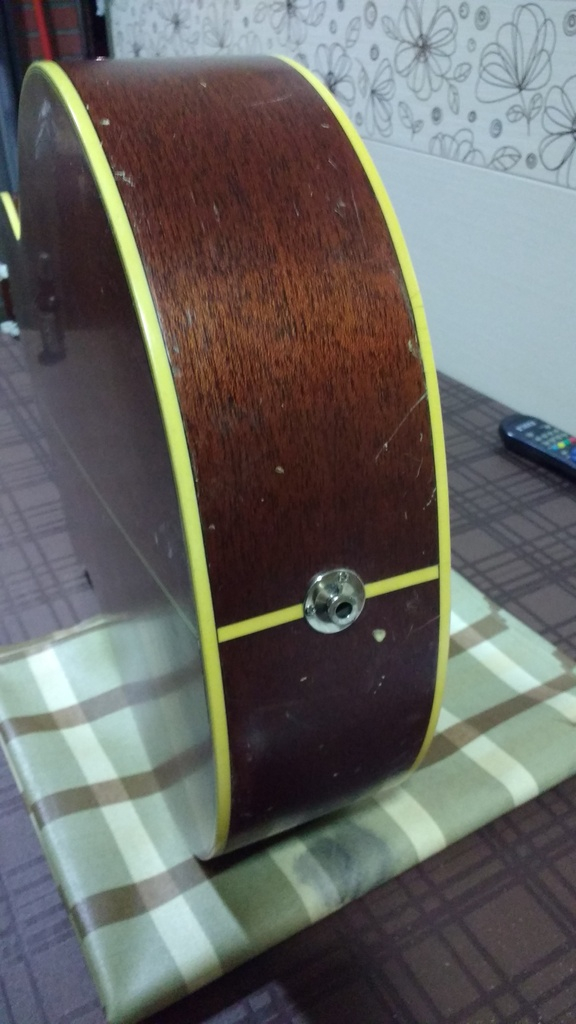

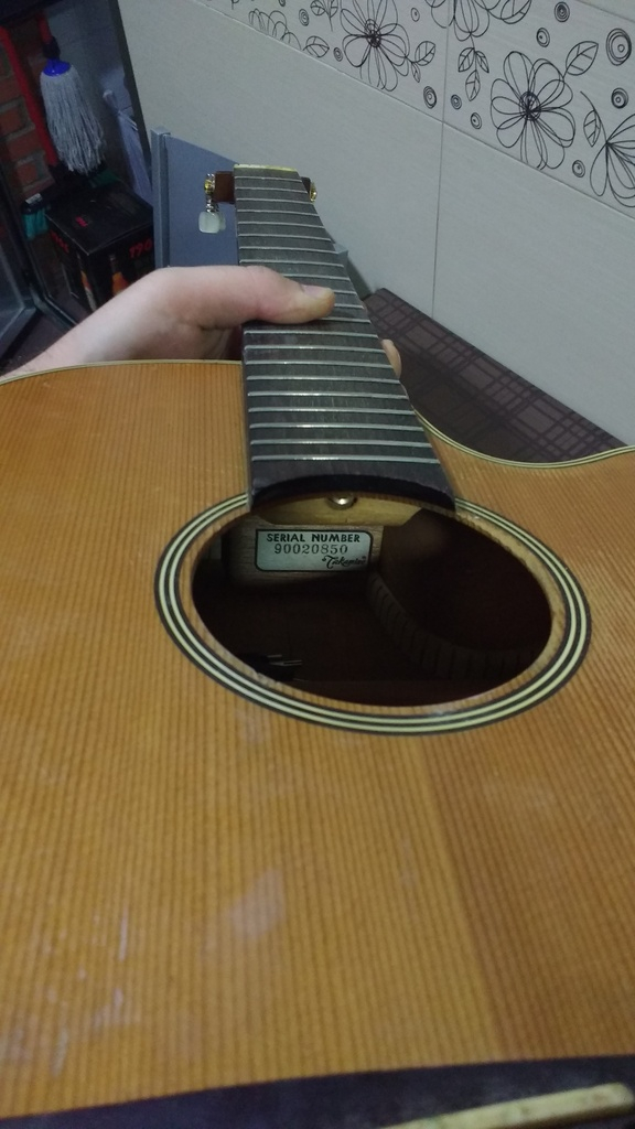

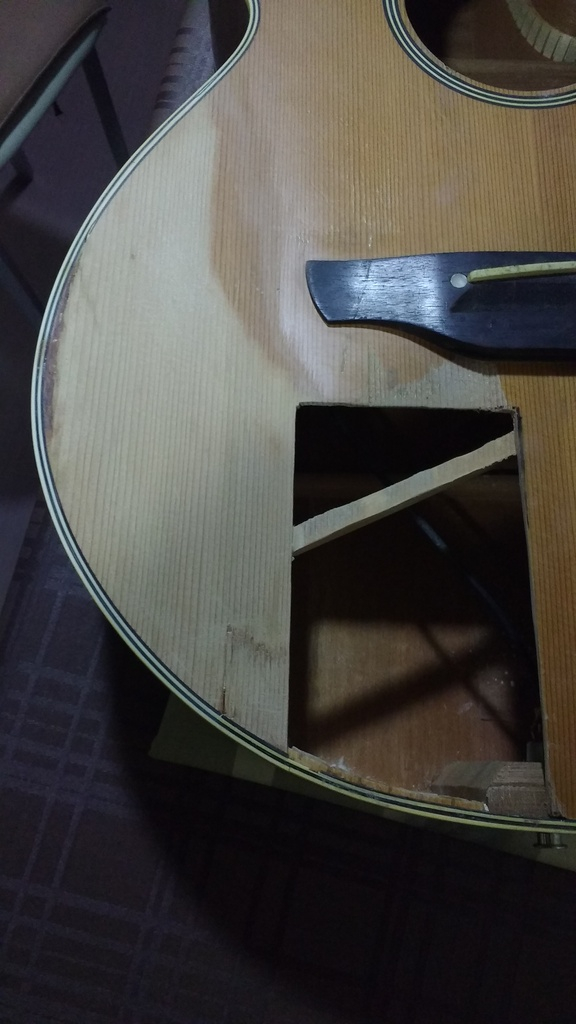

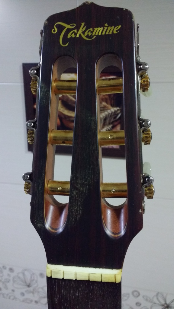

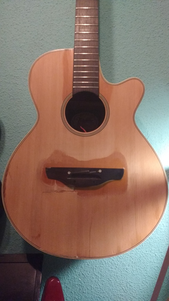

Esta tarde a llegado a mis manos, en un estado pésimo, esta acústica. Se trata de una Takamine EN-30C Japonesa de finales de los 90.
Construida con caoba para la tapa trasera, laterales, mástil. Tapa de cedro, y diapasón de palorosa. La guitarra, pese a su estado tiene un tacto muy agradable, me venía con cuerdas oxidadas pero aun así afinaba y sacaba un buen sonido.

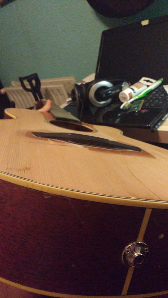

Bueno, después de esta pequeña intro voy a listar los desperfectos que tiene a priori la guitarra:
-Diapasón bastante sucio.
-Agujero en la tapa de cedro (no está afectada ninguna de las varillas que van pegadas a la tapa)
-Algún otro pequeño astillado en la parte de la tapa que toca el binding.
-Falta el previo (pero el sistema de piezo está y funciona).

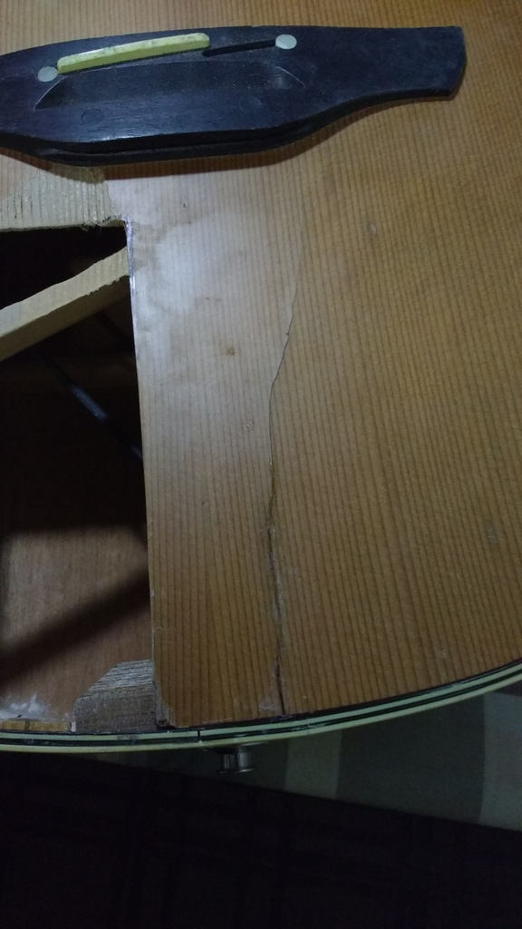

Para el agujero la idea es recortarlo lo más rectangular posible para colocar una pieza de cedro para taparlo, enmasillar la unión y lijar toda la tapa. Los extremos algo astillados los repasaré un poco con la dremel y se enmasillarán también. El tema de diapasón ya está limpio con un producto de Dunlop que saca muy bien la suciedad, y en lo referente al previo si el resultado de todo lo anterior es aceptable, tenía pensado meterle un fishman.

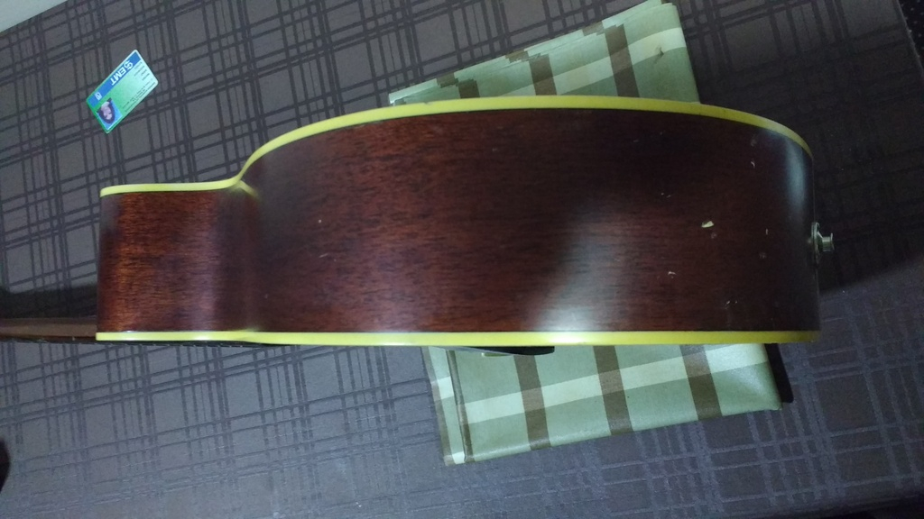

Lo "bueno" es que solo está tocada la tapa, la trasera y los cantos no tienen golpes ni partes astilladas.
Aquí os dejo unas fotillos.

Deberías evitar la masilla a toda costa.
Dokken
por el 03/11/2016
Sería para igualar la union entre el injerto de cedro y la tapa de la guitarra. Aunque otra opción sería mezclar el serrín de la tapa con cola.
danisauc
por el 03/11/2016
#3 busca el mejor encaje posible y utiliza cola de luthier. En teoría es la forma correcta de hacerlo. Aunque tiene tela, esa tapa.....hay hilos de raulón y frasco de hace tiempo explicando reparaciones semejantes
Dokken
por el 03/11/2016
#4 para esta reparación me tengo que empapar bien de varios hilos, ya que es la primera vez que meto mano a una acústica.
He estado viendo un par de videos que reparan grietas en españolas, básicamente inyectan cola, sujetan durante un par de días y luego colocan refuerzos en el interior utilizando palillos doblados para ejercer la fuerza mientras seca la cola.
danisauc
por el 03/11/2016
#5 Correcto. Mucho más delicada que una eléctrica de cuerpo sólido. Es una buena guitarra, además.
Dokken
por el 05/11/2016
Ya está encargada una tapa de cedro rojo, de la cual usaré un trozo para tapar el agujero, y cola titebond para comenzar a sellar todas las grietas que vaya viendo.

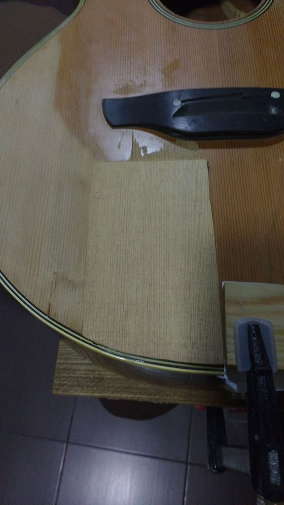

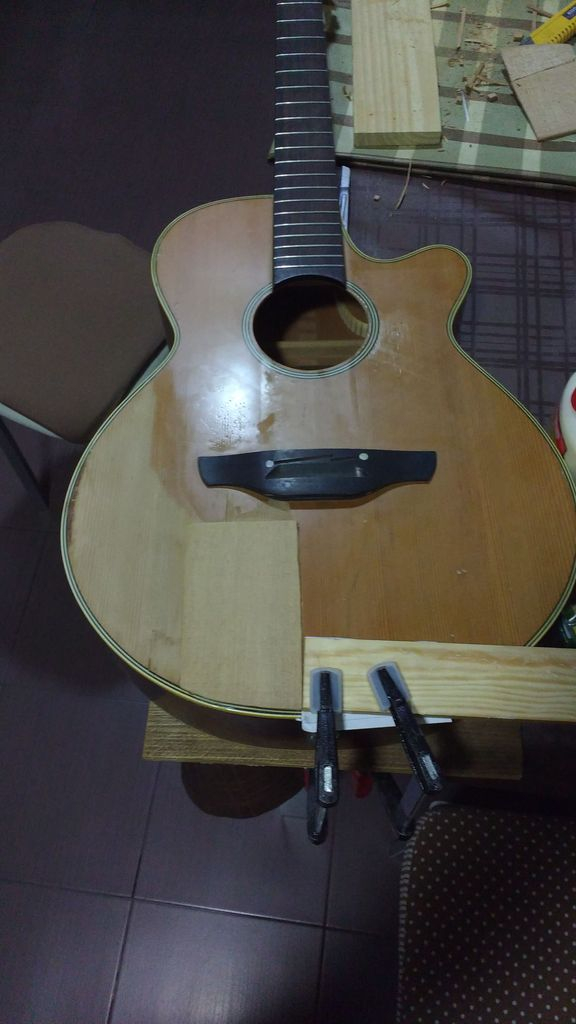

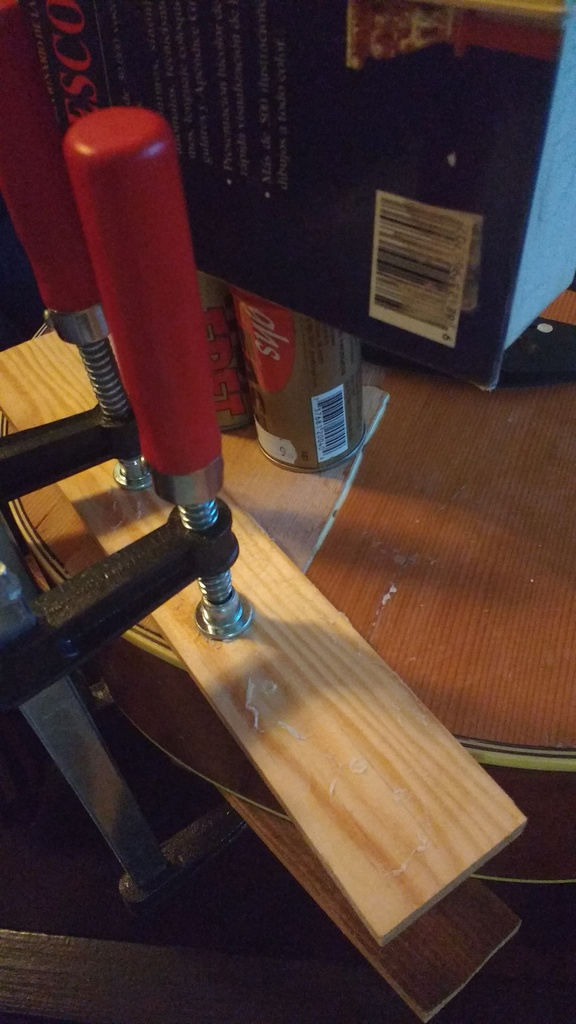

Comienza la reparacion, de momento he encolado un trozo de tapa que se habia soltado, tapado una grieta y he recortado un trozo de cedro para hacer la tapa, de momento la tapa no está pegada, pero me gusta como va quedando.
Dokken
por el 12/11/2016

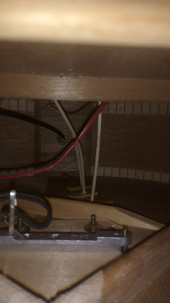

Seguimos avanzando un poco más, anoche deje colocados unos tacos para reforzar la grieta. La pieza para rellenar el agujero ya está lijada a la espera de encolarla y rebajarla, ya que el grosor original es superior al de la tapa de la guitarra. Para el proceso de encolado estoy usando la cola titebond, una vez encolada la pieza y reparadas todas las grietas se comenzará el proceso de lijado completo, para luego tapar los poros y aplicar un acabado con muñequilla.

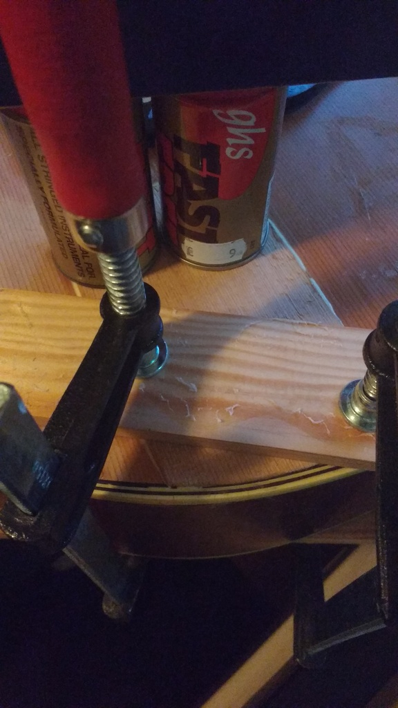

He dejado encolandose la tapa ya, ha quedado bastante ajustada en el hueco. Esta tarde ire a ver si encuentro un cepillo para rebajarla cuando este bien seca.
En esta ocasión los gatos no están muy apretados, ya que la tapa descansa sobre uno de las varillas de la tapa armónica, y si se hace mucha presión se corre el riesgo de que se despegue. Están colocados los gatos para que pegue sobre los cantos de los aros, y luego un diccionario bastante pesado para que se pegue bien a la varilla.
