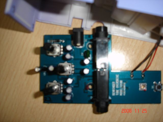

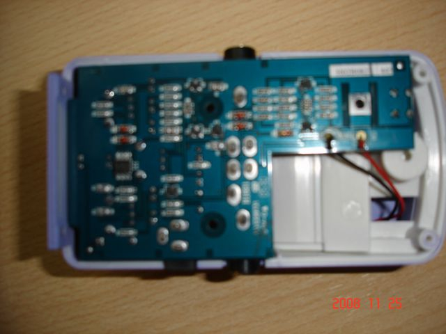

Pues resulta que tengo un pedal de overdrive de 9€ y voy a aprobechar para hacerle alguna modificación si es posible :si:
Os pongo alguna foto, la cámara que tengo es pésima para sacar fotos de cerca (y de no tan cerca) asique están borrosas. Si consigo otra cámara vuelvo a sacar:
Sabeis si podria hacerle alguna modificación a este pedal? se os ocurre algo?
Gracias de antemano, un saludo!:saludo:

Bufff. Con componentes SMD, hacer mejoras es casi imposible a no ser que tengas practica. Yo que tu me olvidaria....
Ademas, no tenemos ni esquematico ni nada y, desde mi punto de vista, invertir en mejorar pedales que solo valen 9 euros, pues como que no. No te lo tomes a mal;).

Una que se me ocurre, aunque no mejoraría el sonido, sería hacerle una caja metálica. Más robusta, si sería.;)
De más ayuda, ahí no puedo ser.:oops:

hombre, condensadores de paso, etc, se pueden cambiar y seguro cambia el tono algo..
el integrado base seguro es el 4558 formato smd.. es el mismo patillaje....
Otra variacion interesante, es detectar el primer transistor de entrada y el de salia de buffer, y cambiarlos... por unos 2SC1815, y el buffer de salida modificarlo.

Buenos pues ya intentaré hacer algo.
Tengo un ampli a transistores roto (no se que tiene :roll:) asique probaré a cambiar algun condensador o algo por alguno del ampli a ver que pasa :D
