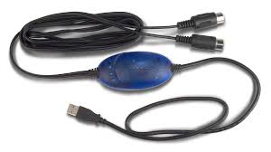

Veo que no tiene USB ese teclado, si piensas usar ese entonces tienes dos opciones:
Que la interfaz tenga entradas MIDI
o que compres un cable interfaz MIDI USB como este

Mi teclado es igual que ese
Supongo que está mejor la interface con entradas midi, no?
