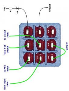

Hola estoy buscando Instrucciones para conectar un true bypass en el Boss SD1, el cableado es el standar para los
true bypass "normales", lo que necesito saber es que comonentes son necesarios remover en la PCB para que todo
funcione correcto, he encontrado una web donde explica como hacerlo, todavia no lo he probado pero
si alguien ya lo ha hecho y me cuenta algo seria buenisimo.
Les dejo el link:
http://www.diystompboxes.com/smfforum/index.php?topic=60631.0
Saludos y gracias!

Bueno yo creo que algunos modelos de Boss chupan mas tono que otros y al ponerle un switch mini no necesitas perforar la caja del pedal,
vale 4 euros y esteticamente queda igual. Ya he resuelto el dilema hay que remover el Q1 y listo. Saludos!! :)
