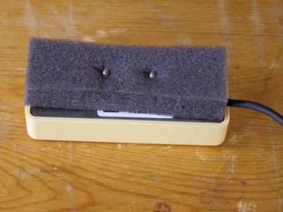

#15 Lo haré! Sabes como está fijada la P90 en el hueco? Es decir, los dos tornillos que sujetan la carcasa de la pastilla. No sé si tendré que poner un taco de madera para poder atornillarla o si hay alguna otra manera de hacerlo.

#16 La pastilla P90 va montada con un foam debajo.

#17 Así?
Es suficiente con eso?

Si, si es un foam un poco denso y fuerte mejor...
Si no tienes ninguno me dices y te mando por correo alguno.

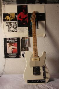

Bueno, finalmente no me pude resistir y me puse manos a la obra, tuve un pequeño momento de confusión ya que la P90 solo tiene un cable, pero finalmente lo conseguí! Eso sí, puse una resistencia de 470k (amarillo, violeta, amarillo, dorado) y me ha matado mucho el volumen de la pastilla del puente, así que probaré con las otras opciones que me disteis! (por suerte, he descubierto que las resistencias no tienen mucho misterio)
Aquí el resultado final:

Preciosa!!!! Si sigues necesitando las fotos dime algo, no tengo la guitarra en casa pero podría enviarte las fotos cuando la tuviera delante.

#23 Pues si te acuerdas sería interesante para comparar! Seguí los diagramas que me pusieron en la primera página pero me he dado cuenta que pasé por alto el condensador. El que venía en mi tele es de .05uF y que utilizan es de .022uF y creo que ese puede ser el fallo al poner la resistencia y que me coma todo el sonido de la pastilla del puente.
