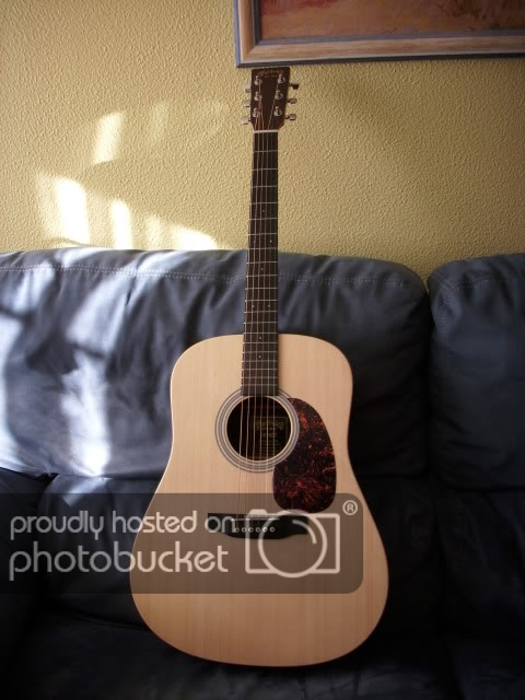

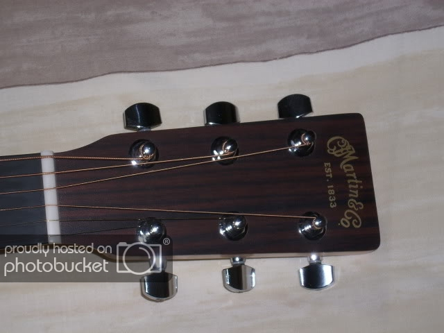

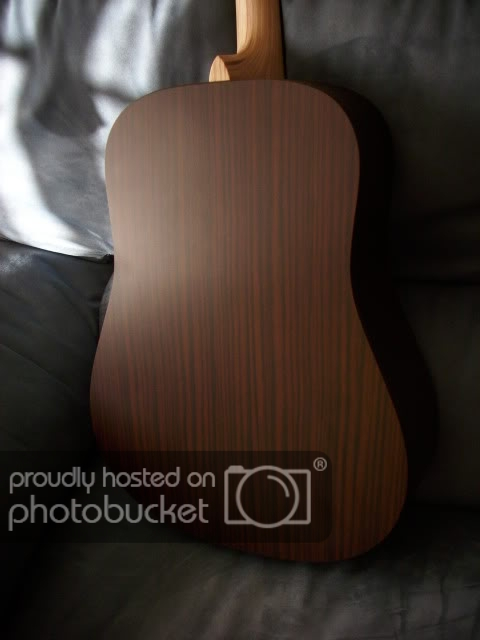

Esta es la Martin de un amigo,me la ha pasado para ponerla una LR baggs que le recomendé.Es una guitarra muy curiosa,no tiene bindings de plástico puestos como otras
Me parece que el palorrosa de la tapa posterior es de una sóla pieza

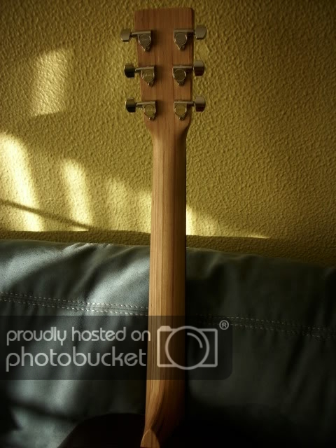

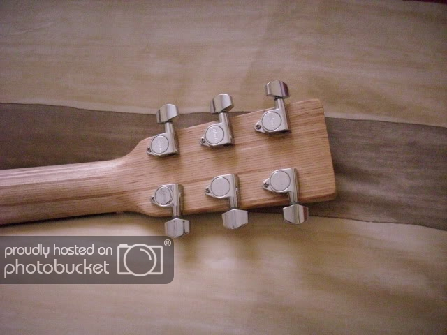

El mástil es de arce en tablillas laminadas y pegadas en perpendicular,es muy curioso ,y el tacto es majete la verdad

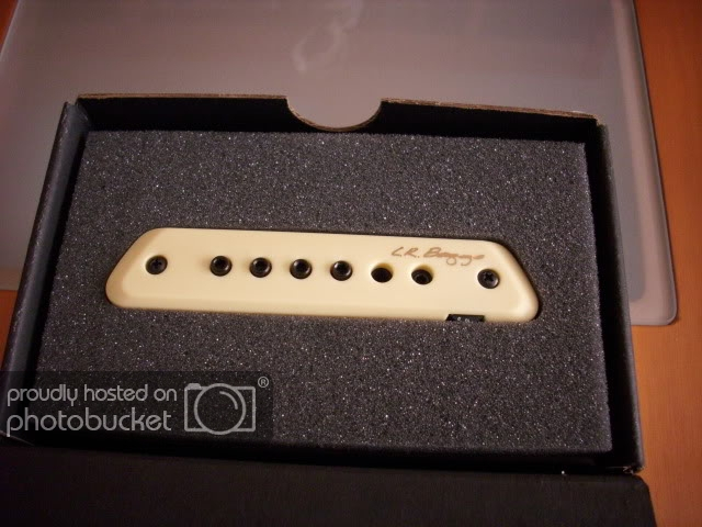

Lo único que no me hace mucho es el acabado de los costados y los laterales,tiene un granuladillo que lo hace un tanto plasticoso,pero bueno en el fondo lo más importante es el sonido de la guitarra y la guitarra es contundente en ello .Como os he dicho voy a instalarla una pastilla de sonido LR baggs que va situada en la boca de la tapa armónica.Le recomendé que la comprara porque la monté en una Guild hace tiempo a otro amigo y la verdad es que fue muy bien,tienes un sonido acústico muy bonito y sin hacer ninguna obra importante a la guitarra

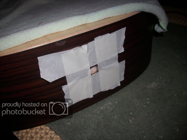

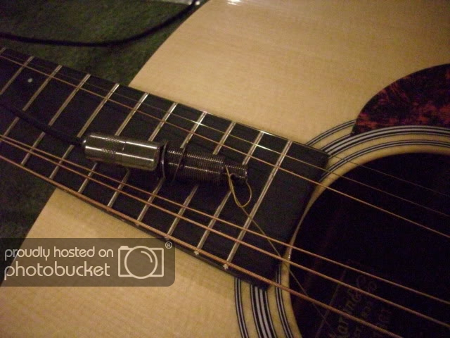

Pues he ido agrandando el agujerillo,primero he pasado una broca de avellanado de 12 mm luego la lima.No tengo unas brocas cojonudas que tiene stewmac para agrandar agujeros,se ve que las tendré que comprar :trabajo: Pero el resultado es igualmente bueno aunque lleve más tiempo

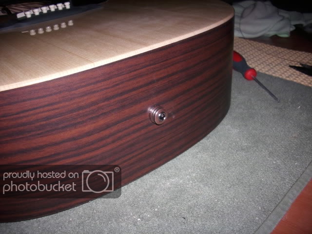

Limamos hasta que el rilo roscado del jack entre
Medimos la anchura de ajuste de la tuerca y lo metemos por la caja con este truquillo de la cuerda vieja,ya que la mano no me cabe
Instalamos las tuercas restantes

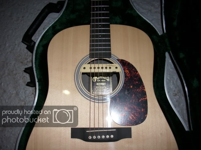

Y ponemos la pastilla
