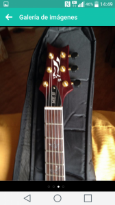

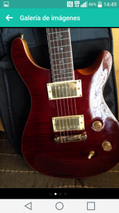

Buenas compañeros.Pues acabo de encontrar esta guitarra en venta.pone que es una PRS ME II.Como no entiendo mucho os pido vuestra opinion.Se que las PRS son de muy buena calidad y costruccion y por ello "caras".En este caso esta se vende por un precio inusual para lo que se de las PRS.Mi pregunta es:Es posible que sea un fraude? Agradeceria alguien que me diera alguna informacion sobre este modelo.Gracias

J.C.
por el 25/12/2015 1 anuncio en Mercasonic
Ese puente no es de una PRS Modern Eagle II.
Los tornillos sobre los que se ancla el puente no son ni parecidos y en la PRS el puente es de aluminio y ese no lo parece.
Por otro lado esos tornillos que sobresalen para ajustar el quintaje delmismo no son de una PRS.
El clavijero tampoco es el tipico de bloqueo que usan en ese modelo.
Conclusion: Mucho cuidado.
Esta es autentica.

Gracias tcpga5000.la verdad que me olia raro pero no entiendo que la gente ponga en venta una replica y la venda como original.Es mejor poner replica PRS,que PRS y llevar a la confusion.Mil gracias. :ok:

Huele a chinorris que tira para atrás! Mucho cuidadín!

Joer, en el contorno se nota un montón. China que te cagas.

No tiene buena pinta. ¿Por cuanto te la quieren colar?

Pues no pide mucho.Vive cerca de donde vivo y por eso me llamo la atencion,pero viendola detenidamente huele a aliexpress.Jejeje

La cuestión no es lo que pida por ella. La cuestión es si la vende como una prs auténtica o si la vende como una copia chinorris de una prs. Puede que sea un listo queriendo hacer negocio o simplemente alguien que no tiene ni idea de lo que vende...

Pues eso es que el anuncio solo dice PRS ME II casi sin uso.Esto solo sirve para confundir.
