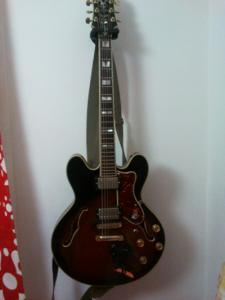

Quería haceros una consulta en general para buscar info sobre esta guitarra en cuestión. Adjunto foto.
Veréis:
Resulta q un tipo quiere cambiarme mi Fender Telecaster baja classic modificada, con puente bigsby original etc.... por una epiphone q dice el q es americana y modelo 335.
El tema es q estuve mirando x ahí y no vi ninguna así en cuestión. Solo encontre modelos chinos o coreanos. Mi duda es si merece la pena cambiarla, es decir, yo puse un anuncio de que quería cambiarla x una hollow o semi hollow, pero tengo duda si esa guitarra no es del mismo valor q la mía etc...
A ver si podéis ayudarme con más info compis!!! :)
Un saludo y gracias de antemano!!!

Que yo sepa no existen Epis americanas. No sé si alguien tendrá otra información, si es un modelo especial o algo por el estilo. Pero a mí eso ya me haría desconfiar.

Existen Epis americanas, pero no son actuales y no valen 500 euros. Esta es una Sheraton II de toda la vida. Mola, pero tu decides si la quieres cambiar por la tuya.Yo no lo tendría demasiado claro.....Saludos

Nueva 444 euros en una tienda online donde hablan raro, así como con acento alemán.

Como dice danisauc, las Epiphone americanas originales son viejunas y su precio es casi equivalente a las Gibson. Las Epiphone japonesas (Elitist) están ligeramente por debajo, como las Tokai.
Estoy con milio. Yo no cambiaría una Baja por una Sheraton (aunque sean muy bonitas), al menos en un trueque directo. Y no digo que esa Epi sea una mala guitarra. Una Sheraton II nueva vale menos que una Baja de segunda mano. Con eso te digo todo.
Hace poco había un forero que cambiaba una PRS SE Semi Hollow por una Baja. Ese trueque ya está más equilibrado porque son guitarras de calidad similar, aunque no tiene nada que ver estéticamente con una 335.

Para las epis americanas que existen se puede decir que no existen... jaja, desestimable. Esta no, como se ha dicho es una sheraton II... si fuera koreana, merecería mucho la pena el cambio, de siempre las semicajas de epiphone koreanas tienen muy buena fama y muy buena calidad... no perderías en el cambio por una baja, salvo que quieras ajustar mucho al euro... pero podría merecer la pena.
El tema es que con esa foto.. poco, si te pudiera llegar a interesar pídele más fotos a quién te la cambia y vemos si es un modelo que merezca

Esa se parece a las Epiphone E212T (inlay de la cabeza) y lo único hecho en USA en esa guitarra eran las "pickups". No es mejor ni peor que una Telecaster Baja en mi opinión, pero no creo que te convenga el cambio.

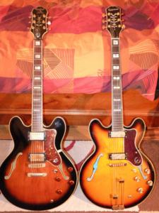

A mi me parece una Sheraton II VS, pero el color es un poco diferente:
http://www.epiphone.com/Products/Archtop/Sheraton-II.aspx
https://www.thomann.de/es/epiphone_sheraton_ii_vs.htm
La única posibilidad diferente, estoy de acuerdo con aceroymetal, es que sea la E212T. No puede ser la E212T 50th anniversary porque lleva un cordal diferente, pero hay un modelo viejuno que lleva en la pala Epiphone by Gibson (en la foto salen las dos). El problema es que en la foto que adjuntas está cortado justamente por el logo. La € del golpeador también es más aplastada en ese caso.
Si es una de esas by Gibson de los '80, ya me gasearía un poco más, porque tienen poco que ver con las actuales: http://www.robwesley.com/guitars/listings/Epiphone%20Sheraton%20by%20Gibson%20Vintage%20Sunburst%201988/
http://www.guitar-museum.com/guitar-36159-epiphone-by-gibson-sheraton
En este caso, las de segunda mano se vendían por 400-500 $. Pero vamos, en todo caso serán coreanas (o japonesas, aunque lo dudo), pero americanas no.
